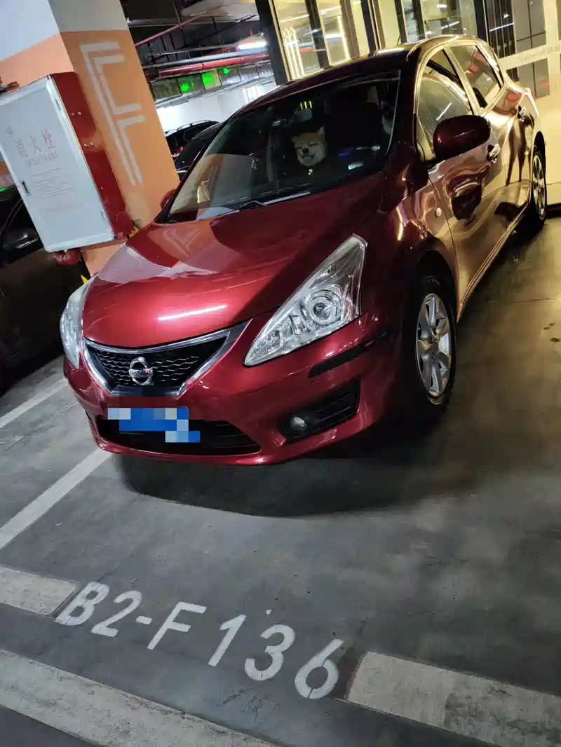

上一次换刹车油要追溯到21年2月5号,用的是ate的typ200。4年后,这次准备换的同样都是ate,不过是dot5.1版本,看看有什么不同。
10年车龄的老车,行驶了17万公里,这次顺带检查一下,发现避震胶套已经破损,不过避震还是完好,但发现一条后避震相比其它3根矮了5mm,暂时还没有大的影响,也先不管。
后桥跟前桥的胶套可能有点开裂,可以压个胶套,也可以先开两年再作打算(换车与否)。这次动用了家里的空压机一台,以前买下的抽吸壶,8跟10的梅花。以前发的贴子没讲清楚,后刹车钳适用8号的梅花拧松,前面的是10号梅花。
10年车还是很新,状态一流。最近的过年前几天换的一箱机油是开了放着8,9年的以前4s壳牌代工的矿物油,用剩的0w20的美孚ep还有补足剩下的用5w40的蓝壳代替。
准备用的ate dot5.1
用电线勾出刹车油壶的过滤网,开抽
抽干就添加上,,一般抽完一个加一下,保持住不要进空气
抽刹车油顺序是先两个后轮,最后前轮
两个前轮的防尘套都挂了,还好没发现漏油,高度也正常
后桥胶套有点开裂
前桥跟摆臂也老化了,要换可能要一套一起搞。
拆后胎发现一口大钉。怪不得胎压监测总是显示慢漏。
农夫山泉抽出的刹车油,深一点的是后面的,怡宝的是前面的,前面的带的新刹车油多点。
