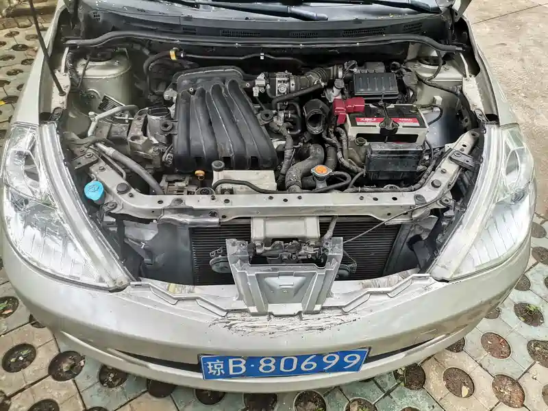

拆掉了前端进气管,中网,翘了一堆塑料卡扣,卡扣容易翘坏,还是自己提前准备一些塑料卡扣

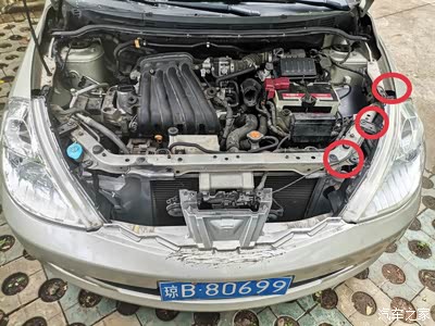

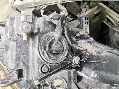

机舱内固定大灯的有三颗螺丝
三颗螺丝很好拆

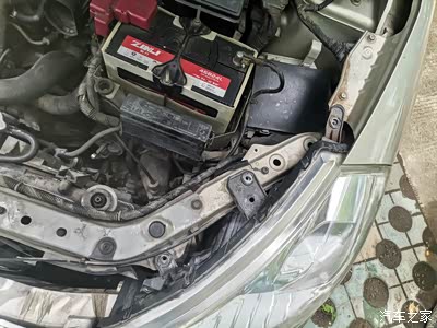

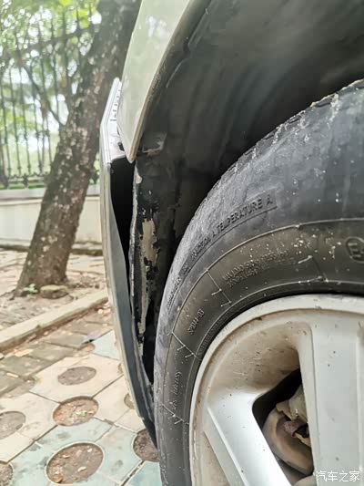

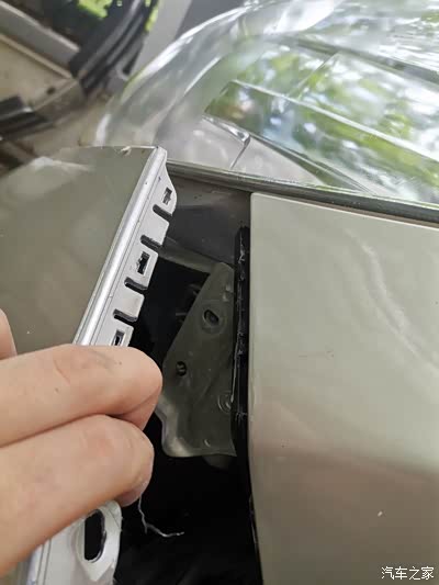

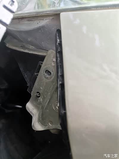

还有一颗大灯螺丝在保险杠里面,需要打开内衬板,拧掉一颗保险杠螺丝
扒开保险杠,就能看见,已经拧下来了
再拍一张特写,老骐达大灯一共有四颗螺丝,三颗明的,一颗暗的

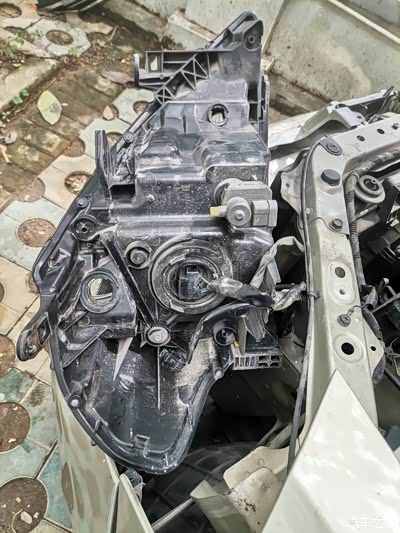

拧掉四颗螺丝后,大灯就能轻松拿下

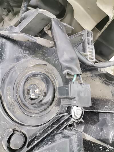

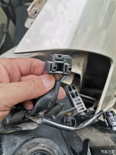

即使拿下大灯,插头也不好拔
费了很大的力气才把插头拔下来,用力直接拔,大灯插头没有卡扣
拔下来的插头

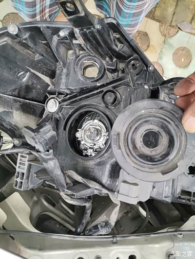

拿下胶套,大灯是用铁丝卡住的

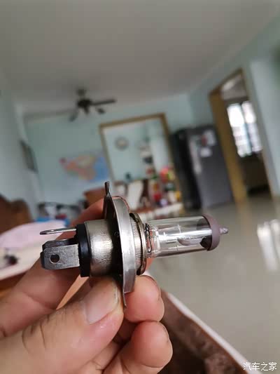

老骐达的大灯是远近光一体卤素灯泡,远光灯亮,近光灯不亮

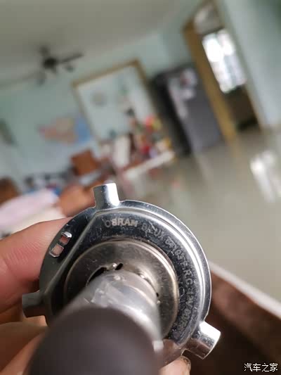

原厂灯泡H4规格
欧司朗的灯泡
12V55瓦
