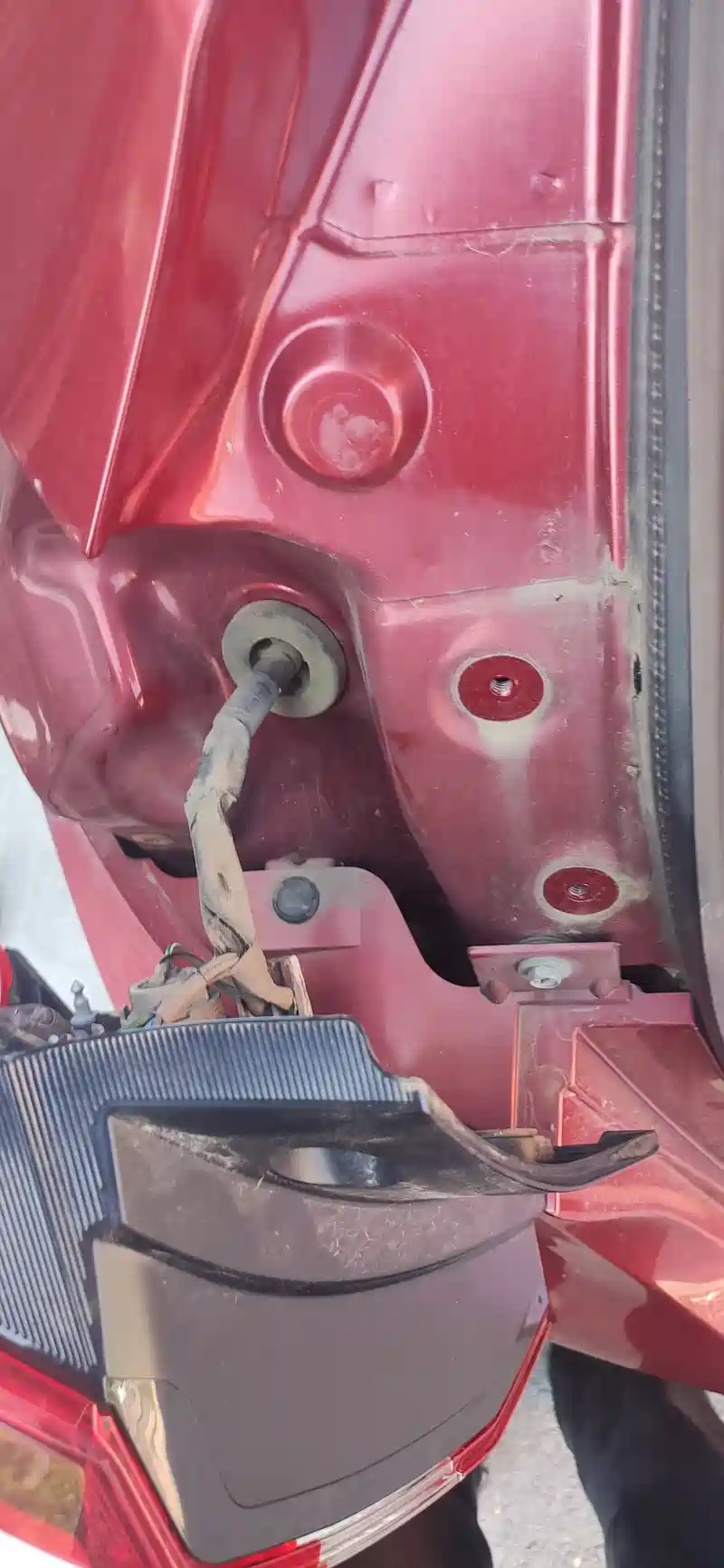

偶然间发现后排座椅潮湿,起初没太在意,以为是窗没关淋雨,后期观察发现还是漏水,又开始找后门密封条的问题,甚至怀疑过门锁扣,之后又各种查询,搜索,检查过天窗排水口,倒水就走,又开始怀疑尾灯,各种找教程拆尾灯,研究密封胶,封堵各种孔洞,观察一阵之后雨水还在,之后入冬了也就放弃了,只是把备胎坑里的胶堵拿掉自己排水了,今年又到雨季,车里发霉的味道又出来了,又是一阵脑补,车顶胶条有没有裂痕,折页处是不是有缝隙,尾门板走线胶圈是否老化,又是一顿折腾~观察,娘的还有水,决心大拆,把后尾箱两侧打开,果然发现冲刷痕迹,居然是后尾箱侧边的排气孔的密封海绵坏了,继续打胶密封,然后观察了其它位置没有水流痕迹,这才放心,上一些心得图片仅供参考
这几个孔都打胶处理过
