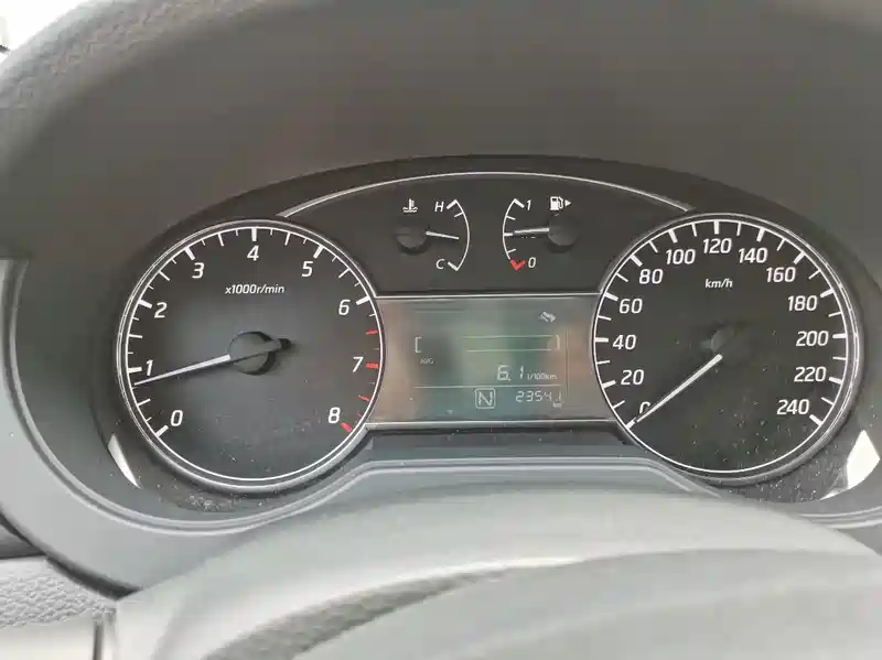

用车一年半,里程达到23541公里,平均一个月1300公里,在朋友圈里面,我算跑得比较多的。因为平时自己用车特别频繁,所以每1万公里的检查尤为重要,这里先跟坛友们分享一下在2万公里,我是如何对车辆进行自检的。
