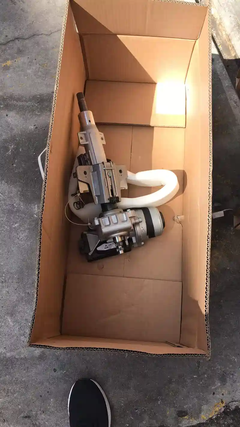

18年4s索赔的方向机总成
别克英朗的方向机总成。感谢徐州龙哥拆车的分享,我比较了一下,英朗的转向总成和i6的外表是一模一样

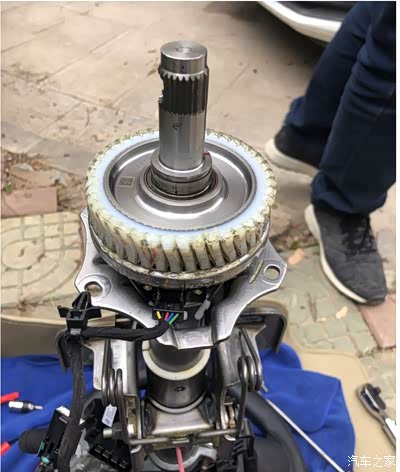

拆开后的的样子,黑色螺旋杆上的润滑脂几乎看不到了,转向系统没介入之前,应该也是靠这个硬连接控制的,润滑不够导致卡滞
上好油后的状态,
