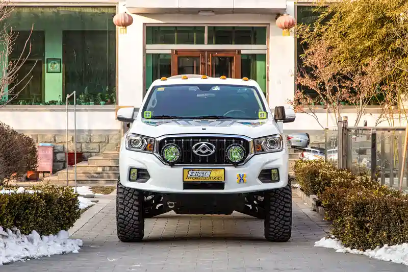

多伦归来去改车,遇到了自由军团家的爆改T60皮卡,不显山不露手,走近看才发觉这绝对敢称国产最强越野车了,绝对是竞技级别的改装了!
不说别的,你看国产越野,除了车队比赛的,有几个底盘件全部更换,4寸双氮减升高的?
最强T60的名号绝对是他的没跑了!光我这吹没意思,各位看官看一眼就知道为什么强了
正面第一眼,这车是真的高,高到什么程度呢?这车脑袋顶上什么都没有,已经下不了普通地库了。而且这车还刷动力了,保守估计,原来200匹出头的发动机,现在奔300马力吧!
由于为了极致的性能追求,轻量化是必须的,所以自由军团这台车几乎外边什么零碎都没有,就是单纯的底盘和动力加强。
看4寸升高之后的结构,双避震器了解一下?跑起来让你感觉到什么叫如履平地。而且只有足够强壮的避震器,才能支撑起有实战意义4寸的升高。而且这台车更换了上下摇臂,加上双避震,意思就是沙漠里能飞车了!
来看一下这台车的裙下风光,双避震器真的太爽了!我就想这双避震器,拧氮罐旋钮调软硬都得拧一阵,哈哈哈!
