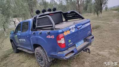

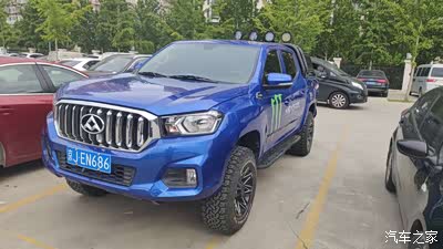

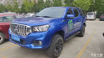

首先看个全景图 车内的配置越来越多 ETC 盲区影像 顶部的升降射灯还在安装

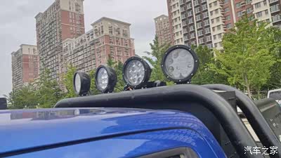

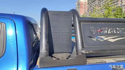

展示下升降射灯 目前还在调试ing 最近工作太忙都是出差没时间搞
收回状态 可以藏到龙门架里面去 这样不怕风噪不怕限高
前4只聚光 后面一只 左右和前后杠分别有射灯 从空中看会打出十字

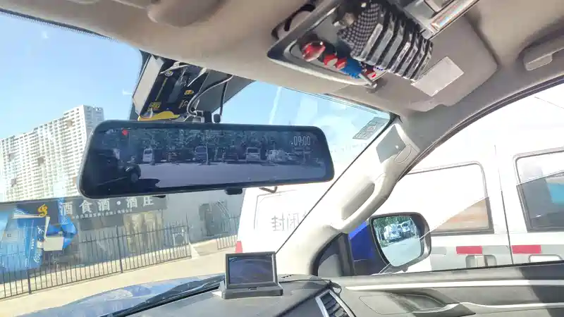

由于安装了设备箱挡住了后视镜 所以加装流媒体后视镜就非常有必要了
同样的经常拉货挡住后视镜的也可以加
这样确保安全行驶

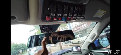

看下内部 还有插头电缆没有搞完

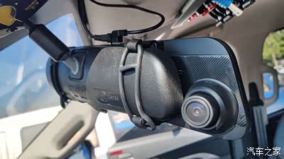

屏幕的安装比较简单
现在通用的屏都是用这个方式 固定挺牢固的 越野颠簸也不会掉
前视摄像头可以调整角度
前视摄像头可以调整角度

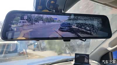

后视镜屏幕关闭的状态就是一面传统的镜子

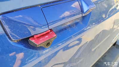

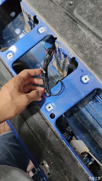

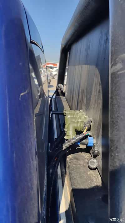

穿线的过程忘记拍了 走了车身下部 外套波纹管做保护
内部的线我从C柱走顶棚穿到这里 正好有个小口可以走线
后视摄像头不是很匹配 没有合适的安装位置
先临时凑合 后期要改到后杠备胎上的

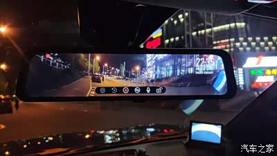

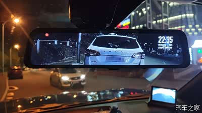

看下夜视效果 相比之前的产品出色很多 车牌都能拍清
屏幕亮度也可以调节保障能看清不晃眼睛
有路灯的夜视
