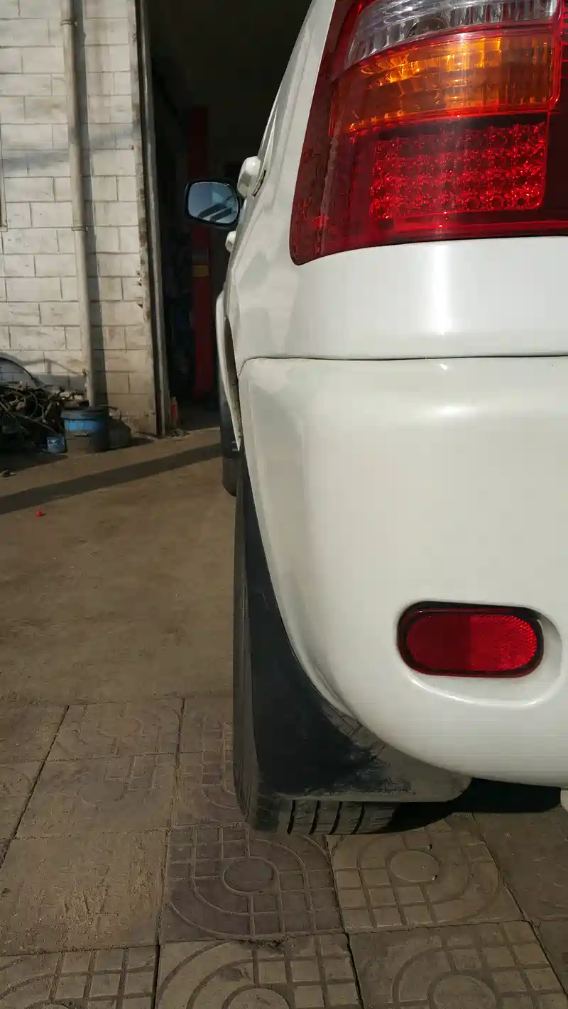

更换235轮胎后,转弯还是有侧滑,看到网上有帖子加装法兰盘,就在某宝上淘到30MM法兰盘四个,更换瑞虎原厂后减震两个,现在跑起来稳稳的,还是值得的,就是感觉油耗有点上升,跑完一箱油大概百公里10升油。具体上作业:
未加装法兰盘前左侧拍照
未加装法兰盘前右侧拍照
