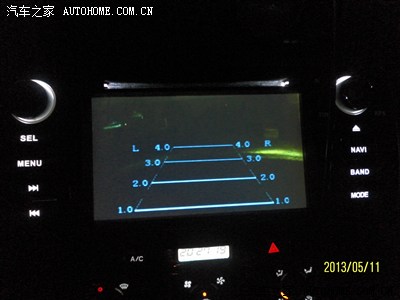

     今晚自己动手更换夜视全彩倒车摄像头,简单快捷,效果理想,之前晚上没灯光的地方倒车时后面看不清,加装过爆闪灯、流氓倒车灯都达不到要求,最近逛某宝,看上了这个不贵的夜视全彩倒车摄像头99包邮,量了一下自己车上的摄像头外的帽盖是25MM,那么选的就要比25MM小点就合适,因为卖家都是以开孔的尺寸标题的,最终拍下了22。5MM的开孔,收到两天后的今天晚上才有空安装,拆开对比是非常合适的,安装方法也与原车的一样,不需要螺丝,从外面推进去就卡好的,不需折饰板,看图明白。

原车没有夜视功能的效果
