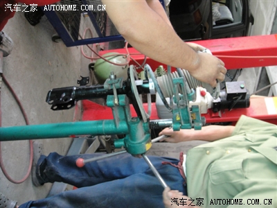

下面转入正题。。。去修理厂更换KYB。。。。
前面的2个,后面的去店家去仓库拿了。。就没拍

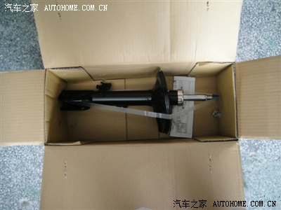

打开的包装。。。上面的防伪刮开。。正品!!
这是换之前的高度77cm

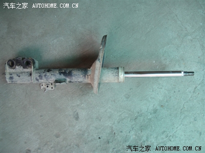

前面的2只旧减震器。。。好脏 ~~
新旧对比。。咦?怎么新的短一些呢?不会型号不对吧。。。。
把原车的弹簧装到新的KYB 减震器上。。

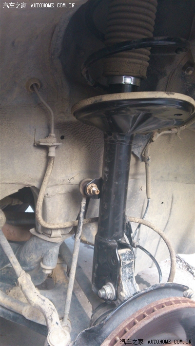

已经装上了。。。
前轮装上以后,比原车高度还要高1CM。。。。。
减震短怎么还高呢?
店家说,原车的减震比较软,支撑力不够,车的重量把减震压下去了。所以原厂的减震要长一些,怕一下打到头了。KYB减震支撑力强。随之带来的操控的提升也是很明显的。。。。。。。。原话,表示不懂~~
