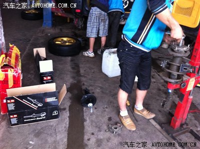

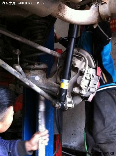

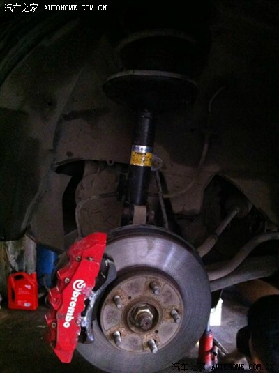

10W公里换全车ToloDo运动减震~
武汉车友3486919
0浏览 · 2012-05-15 14:20
图片有些乱,换后感觉:较原车弹性大,路面反馈清晰,很多平时要踩刹车的路面现在加油过去,心里作用是车子活跃了动力增强了~--虽然是不太可能了。

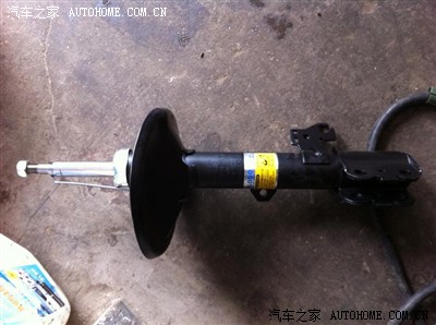

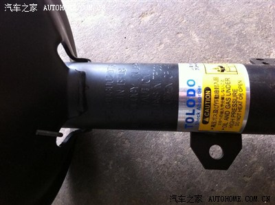

产品特点:避震采用流水线的制作工艺和喷涂,外观完美;内部结构采用双向阻尼,双向油封;GAS气压(油气混合)型设计,能更好的控制弹簧的上下幅度,提升操控性;与降低弹簧的搭配,达到降低车身3-4厘米的效果,街车版设计、在提升稳定性和操控性的同时,保留原车舒适度。
售后服务:质保期为一年、
产品特点:GAS SHOCK ABSORBER(气压避震)-具有较大的筒径,及较大的阻尼;避震器的阻尼作用是把震动冲击的能量转换成热能。假如悬挂产生大幅度的运动,相对的避震器也会产生相当大的阻力来抑制它,这阻力来自避震器的活塞会把油压入通过小的阀门,如此会把阻力变成热。避震器内部产生的热会使阻尼油加温,油加热後黏度会变稀(这反应就如同引擎机油一般)。避震器的另一个问题是阻尼油的气泡问题,避震器作动时活塞为会对阻尼油造成搅动的效果,造成组泥油产生气泡,气泡的产生会造成阻尼的丧失。为了对抗气泡-有一个独特的设计,它有一个『气室』(Gas Chamber)用来抵抗气泡的产生,这如同用高压来抵抗你的水温问题一样(沸点与压力成正比)。此外这个气室也有有对柱栓的冷却效果,因为柱栓暴露在空气中可获致冷却效果.
最遗憾的是国内没有匹配的短弹簧~
