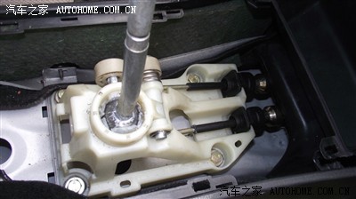

     前几天,打算带上老婆孩子去海边旅游,还没出家门口,挂挡杆失灵了,当时还以为是固定排挡拉线的卡扣脱掉了(因为在瑞虎论坛见到几片作业,就是排挡拉线脱扣了)。 谁知自己打开档位盖板,傻眼了,拉线芯从根部折断了

   首先把排档头用力向上拔掉,用一字改锥轻轻撬开档位塑料盖板,就看到换挡操纵杆和拉线了:

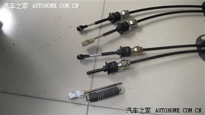

下图中,上面两条是拆下来的旧拉线,下面是新的拉线,我仔细看,没啥区别,一路货色,还不如原车质量。
将拉线从驾驶室的洞洞穿到发动机变速箱一侧,拆卸旧拉线时两条线做上记号,不能弄混了,销钉一定要卡好。
