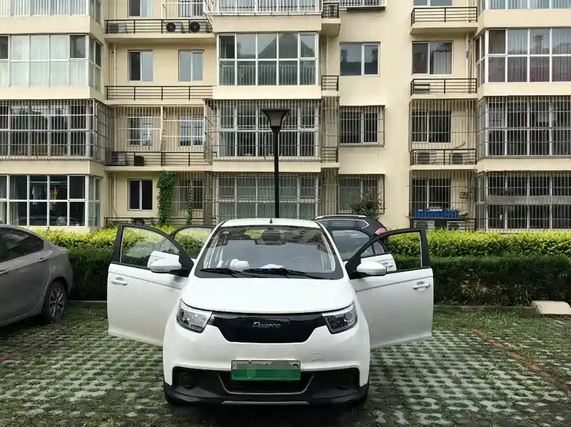

国际惯例,切入正题前,来一组小咖美照。

国际惯例,切入正题前,来一组小咖美照。
展示飞翔吧!
