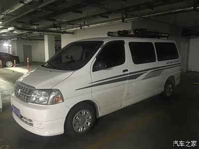

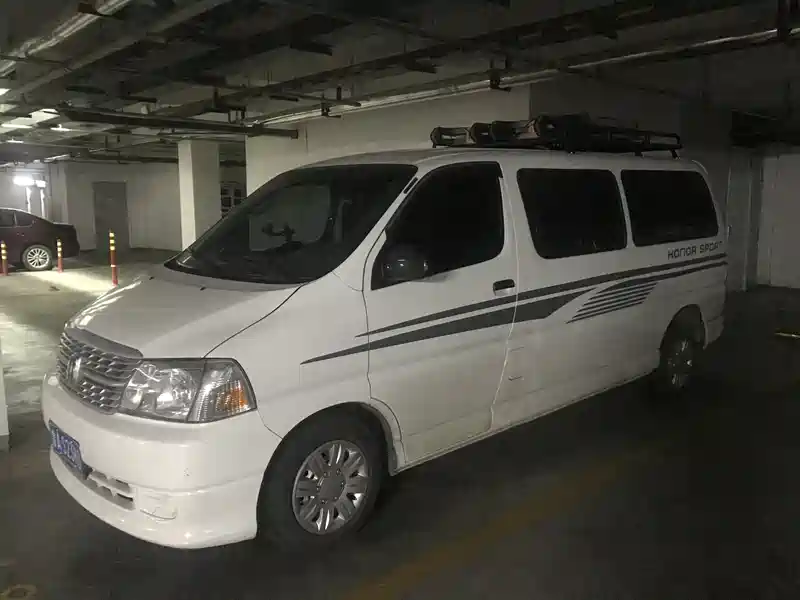

车顶行理架,网上买的,长1.8米,宽1.4米,支架没有和快运匹配的,只好自己作了6个
自己制图,5mm厚钢板,数控切割,并按角度折好弯,收货后直接安装就行了
这是安装完的效果,承重还可以,自己爬上去过,70公斤是妥妥的,一点下沉的感觉都没有
只能打孔安装,要拆到车内的顶棚、安装时注意密封,不然下雨有的瞧了

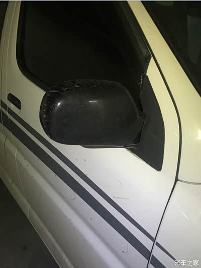

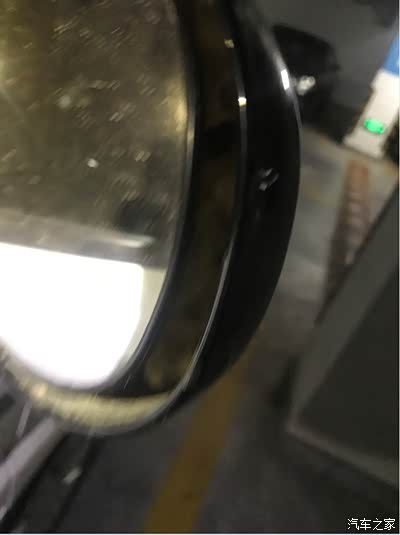

车外后视镜,这个比较悲催
入手不是电动的,质量真的一般,车速一上来晃的很,镜里的世界全都是虚影
怎么破?灵机一动,工地捡管发泡胶,对着镜后的空壳一通喷,然后“稳如泰山了”![]()

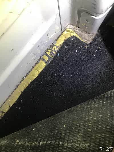

地板止振板打底、隔音棉二层,上面就是地板垫了

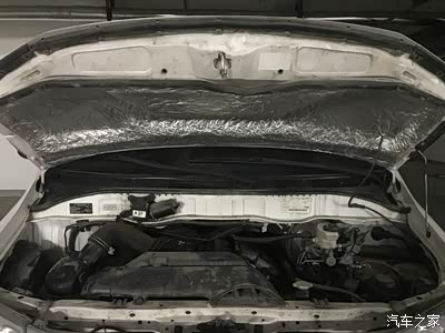

发动机仓也没放过
怎么说呢,整体效果还行,高速110以下时,噪音基本可以接受,上了120就不行,发动机叫的是那个低沉和狂躁,然后你再开什么车都感觉很安静,哈

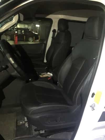

三、车内座椅

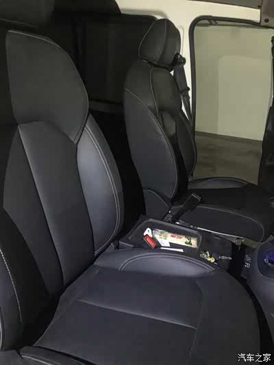

前排两个都换了,换的荣威i6 puls的折车座椅,主驾是电动,副驾是手动的
座上去比原车的,舒服的太多了,改完后整体升高了大概有5cm
咸鱼上的小姐姐真不错,座椅成色很好,价格也美丽,主驾六向电动调节的,可以升高

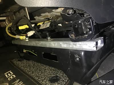

不是原车的,没法对号入座,只好改了一个横旦,漆都没喷,以后再跑长途,让别人的pp疼去吧
,不能拆原车的底座,不然会低很多

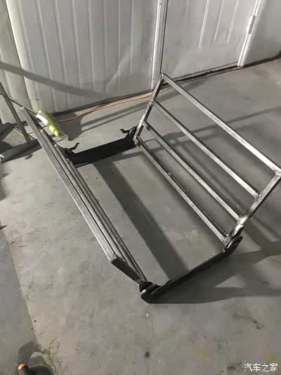

自己动手焊的座椅架

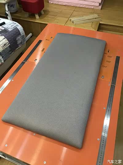

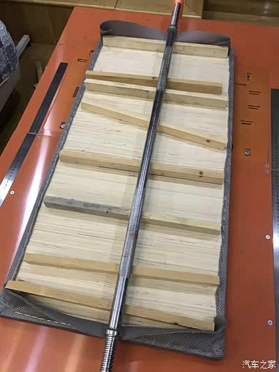

自己动手包的软包,把健身用的哑铃杆都用上了![]()
这样的软包,前前后后,一共是做了8个![]()

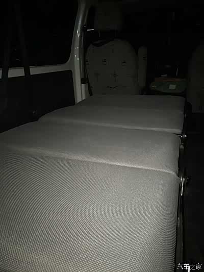

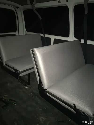

这是正常乘座资态
这是放平的,可以在上面睡觉觉,跑长途累啊,这回可以走那里睡那里了![]()

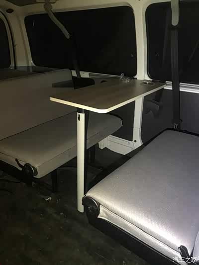

再整个小桌子

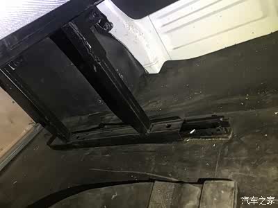

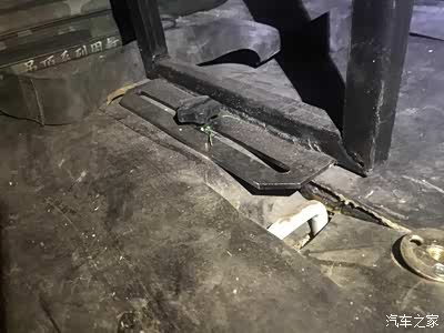

原车的座椅支架不合适了,为了满足拉货的需要,座椅仍然是要能侧翻的,就改成这样了,黑色的法兰用手扭下来后,座椅就像原车一样侧立起来了
这是侧立的支脚,改了后座椅不能再像原车一样靠背和座垫合在一起侧立了,只能是展开放平才能侧立,但是后车轮那个凸出的轮壳碍事,就加了个导轨,侧立时往前移动一下,让开那个位置就能立起来了,前面那边也是这样处理的

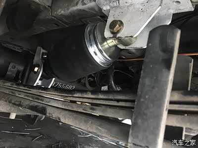

四、后桥增加空气弹簧
这东西,仁者见仁、智者见智,百度参考了很多的改装,房车居多,又问了很多的改装点,价格贵的一匹,钱包不鼓啊,好吧,自己操刀,自己设计,然后自己找地安装

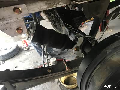

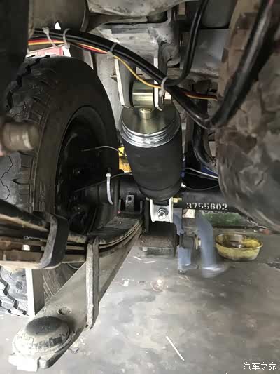

先看个大样吧,这是刚安装好时,测试时打了2公斤压力
气囊用的是重卡驾驶室的,查了一下参数,承重大概在600-1000公斤之间
安装这个是老费事了,特别是那两个支架和各种螺丝,都要高强度的
自己设计的支架,找人定做的,麻烦的一匹,不是没法加工,就是用不了高强度材料,最后只能用Q253强度的普通铁来做了,算了算,应该能行,就先这样做出来,装上去用用看吧,再不行,只能数控加工了,死贵![]()
又加装了一个1L的小气瓶,做好图,扔给厂家,按图制作,进——是进气口,接进气单向阀、表——是气压表,接气压传感器、排——是排气口,接电磁阀(常闭型),左和右各接左右两个空气弹簧
外观样子,大概就是这个样的,装在车底面,换了好几个角度都没拍下来,只好拿厂家的样图来凑个数了,和实物唯一不同的,就是螺纹接口不一样
气压表,粘在方向盘和仪表盘中间那个位置了,车位在地库比较黑,打了3kg的压力,很长时间了一直没有泄压,看来气密很好,给安装的小哥父子点个赞!很认真也很严谨,很负责,现在这样的师傅不好找啦

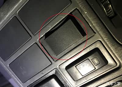

红圈里面的,就是压力控制键,是个双边开关,按上面气泵工作,开始打压充气,按下面排气电磁阀工作,开始放气,我用的就是给轮胎打气用的质量稍好点的气泵,测试了打了5kg的压力,做计7kg应该没什么问题
整体来说,装完空气弹簧后,比原车钢板的效果要好的多,要留意一下车身高度,钢度弹簧只有那么3-5cm的距离是自由行程,所以空气弹簧要保持车高在这个位置,高了低了都不舒服,为了能查看到这个高度,控制气囊压力,又整了一个超声波的测距模块,还没改完,等改完装车后再试一下效果

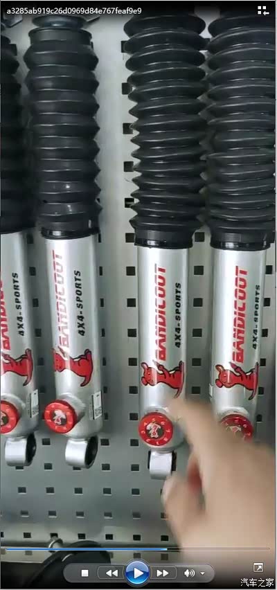

改完空气弹簧后吧,感觉前减震要比后减震硬的多,今天又败了1套可调软硬的减震,等安装完看看效果如何,再和大家分享,哈,这是买减震时,店家发来的视频截图

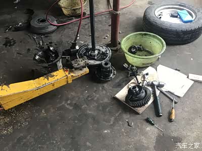

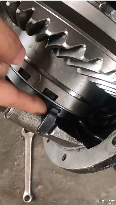

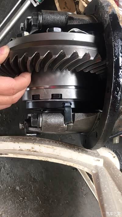

本来想弄个LSD的,还便宜,结果某天看了一位快运主播的安装测试视频,直接果断的换了电控的了,装这个太麻烦了,要拆半轴、要拆牙包,要拆原车差速器
,不停的拆拆拆。。。。这个是已经拆完,刚换上差速锁的照片
装这个电控差速锁,居然要在牙包的轴承边上,开一个10mm左右的小凹槽,用来固定电磁线圈的挂耳,安装时真担心,把那个挂耳给掰断了,还好制作挂耳的材质很有延展性,没有断,不然有的哭了
最后的难点来了,一切都安装完成后,还要调这个牙包主动齿与被动齿之间的间隙,怎么调啊,安装的小哥父子没干过啊,没有专用工具啊,0.2mm的间隙,好吧最后各种请教、各种问、各种看视频,终于搞定了,再给小哥父子点赞!这东西,间隙小了车跑后桥起来会啸叫、间隙大了会嗡嗡响

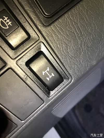

这个小按钮,笑的很嘚瑟吧

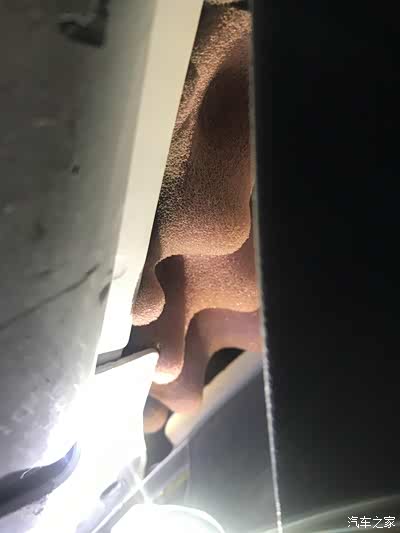

,装完差速锁后,用千金支起一个后轮试了一下,效果是杠杠的

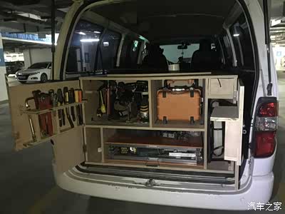

好大的一个工具箱

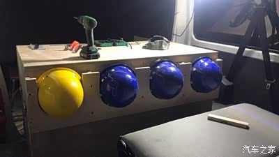

安全帽,终于不用再满地滚啦![]()
