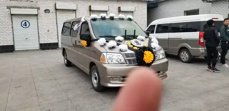

车开2个月了3600公里,挂倒挡非常不好挂,挂倒挡就有打齿的声音,慢点挂声能小点,或者先挂一档再挂倒挡就不打齿,不过有时候挂不进去。然后换挡离合松快了,后桥就咣当一声,大家都有这样的问题吗?去4s店能否解决。
附上爱车照片,大家莫怕

没有什么可怕的,这也只是个工作,人人都要经历的事情。手动的挂倒档打齿你可以踩两脚离合器。

灵异事件

牛,这行赚钱啊老哥。

问下这个车多少钱买的,我正在看车

7.2提车,落地8.2有些贵了。我朋友买的格瑞斯7.98那款,找经理提车才7.05,还送了4支9幅轮毂,也是金色的。
