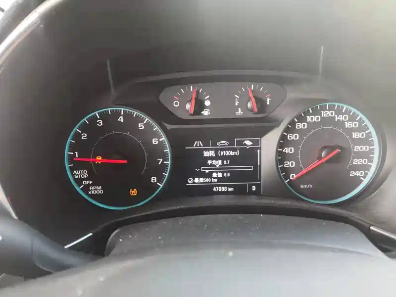

3、10月11日早上送娃上学路上,发动机灯点亮,但是开起来其他并无异常,也没发现闯动、龟速、异响等现象,咨询4S店,可以慢慢开过去。
发动机灯点亮,重启后无法消失,电瓶断电后,故障灯消失,但开了一段路又亮起来了
