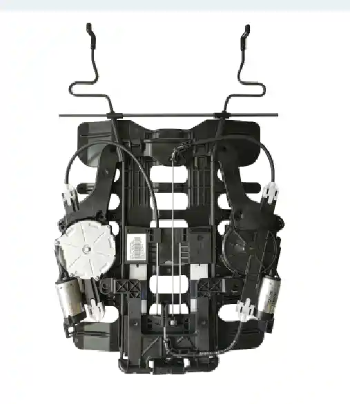

    首先,选腰托有电动和气动,一开始是偏向于电动的,后来看探友装的电动的要改好几个地方,而气动的相对要简单很多,基本不用怎么改,于是气动腰托来了,看下面的图
这是电动腰托,上下左右都需要找位置固定
