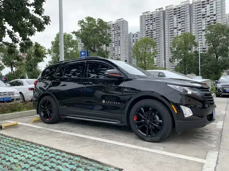

原车轮毂轮胎数据
经过综合分析,最后选了235/55/r19,而不是原厂的50。不喜勿喷,我之前的车改胎就是用的大一点的。
新旧轮毂参数对比,经计算,新轮毂中心偏距为11.05,需要加法兰盘调整偏距。要原车效果的话,12mm的就可以了,但同样不喜勿喷,我选的是20mm的。
新轮毂选的是迈锐宝XL美版19寸
固特异御乘235/55/r19到货
胎压监测拆下来装到新轮毂上,做好动平衡,先放到店里,等法兰盘到货再装车
定制原厂数据华达法兰盘到货了
每个法兰盘都是独立包装,带有品牌标签
质量非常好
同时买了黑色的锻造螺母
法兰盘和螺母合影
先比一下,完全一致
装好一个轮子了
悬挂出厂已经有了那个加固件
搞定上车!
大功告成!
效果不错
黑武士出场
突出大约8mm
