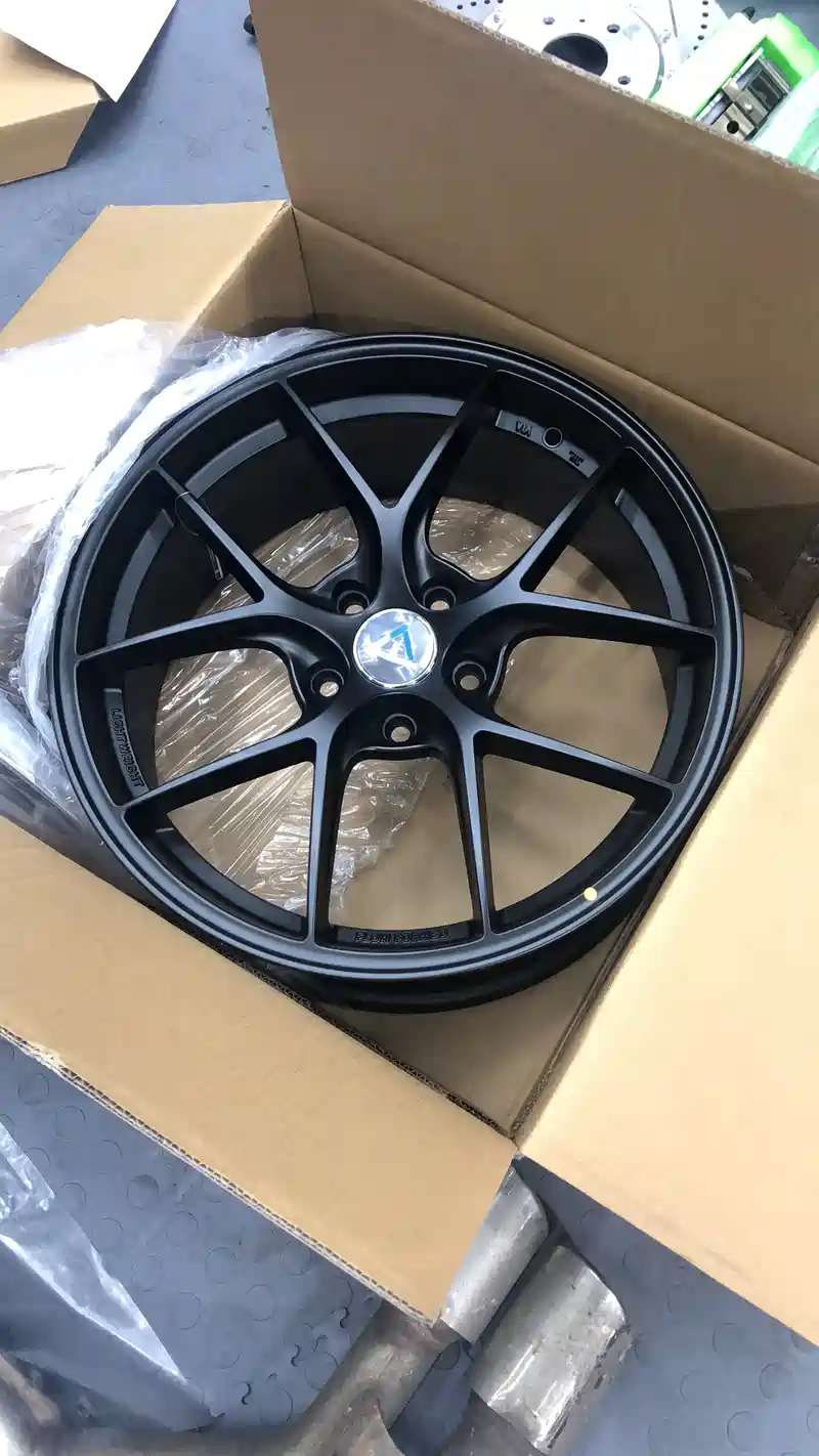

探界者想换轮毂的,一定要注意et值,原车轮毂18×7.5  5×115  70.3  et43      想改原来18的不违法,大家可以改18×8  et38的差不多基本平齐轮眉。et39,40普通轮毂,肯定避不开刹车的,只有定制锻造轮毂才可以避开。  不改刹车没必要换轮毂。发这些只是告诉大家少走弯路。改装需谨慎,烦神又烧钱,切记!
我换的这套巨久旋压轮毂,实体店弄得4800元,网上看了差不多4千多一点。性价比很高,et38   ,性价比很高,也非常的轻。
