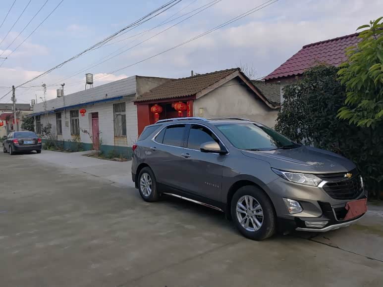

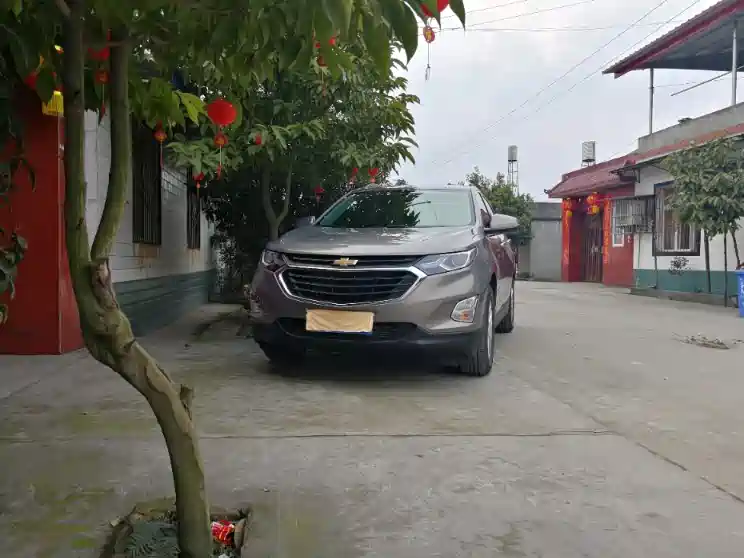

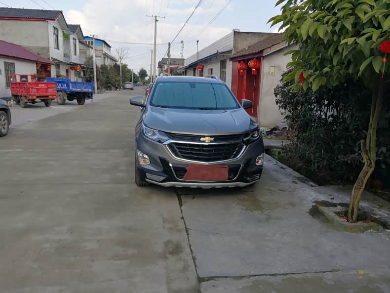

前后保险杠都感觉有点素。

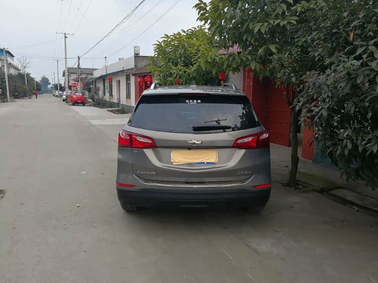

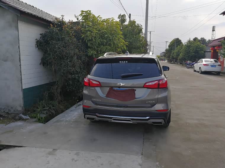

刚开始觉得小探的外观还可以,但就前后黑色保险杠总感觉有点素,于是在网上搜索对比了一些装饰杠,本着价格实惠好看的原则买了一套前后装饰杠,本来一直想改排气双出,但没看到合适的后段,要不就是价格太高了所以等一段时间再说,于是买了一根假双出的装饰杠,远看还行近看就露馅了。
撞上前后装饰杠后感觉顺眼多了。
装上前后装饰杠后感觉顺眼多了,但感到遗憾的就是后杠的双出是假的,那天空了,去收个双出尾段改真双出。改了前后杠后总觉得车身侧面有点单调但又不想加踏板,所以又在网上买了车身装饰条。
侧面车身装饰条装上后总体感觉就比较协调了。

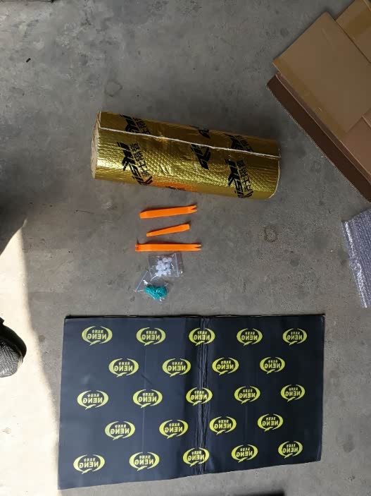

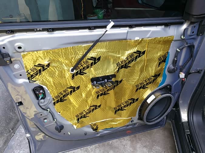

搞完外观又感觉小探的音质比较差,于是又开始计划换小探的喇叭,于是又开始在网上买材料,买了一块厚的止震板和一卷铝箔面的止震板,材料到齐准备好工具便开工,先做车门隔音。

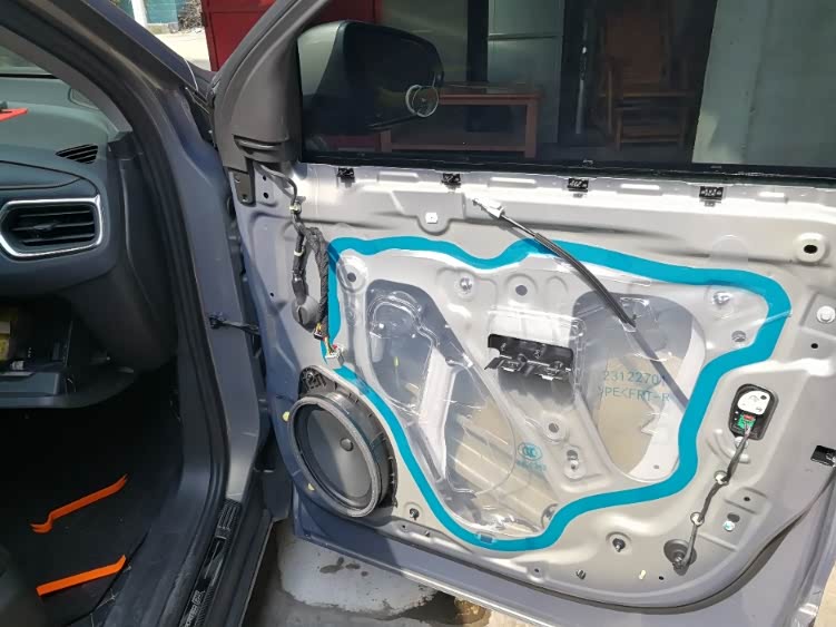

在网上查了相关教程于是开始第一步先拆车门内饰板,要先拆掉门板上的3颗螺丝,再用工具从车门的下面翘开一个口子,再用手慢慢往外掰,因为用力较大自己还是掰断了几个卡子,还好备用了有卡子。探界者的车门确实比较薄,做了车门隔音开关车门的声音好听了些,原车喇叭的低音效果提升了一点点,但对隔绝噪音的效果没有感觉有好明显。

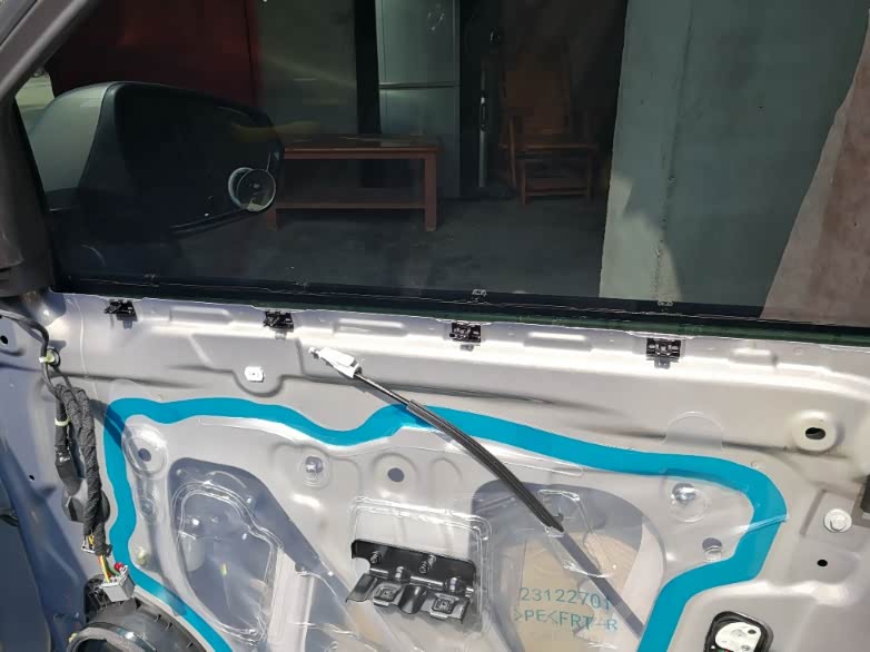

拆掉内饰板就只有薄薄的一层塑料膜。
我的副驾车门拆开后门里面有很多水滴,但主驾车门里又没有水,不知道什么原因估计是洗车时进的水,网上看有的车友在车门里加隔音棉,所以大家要做隔音的一定不要在车门里面加隔音棉,如果隔音棉受潮很久都不会干,久了还会造成门板生锈。拆掉塑料膜后用干净布把门内铁板擦干净,再用止震板贴在里面,拆下来的塑料膜还是收拣好,以便后面备用。音响喇叭换了后有低频噪音所以决定,还是暂时不改了保留原车降噪,希望以后能力强的车友有好的性价比高的方案再来折腾。
原厂的车门防撞杆在车门最下面,感觉也不是很厚,横向就没有防撞杆,看来通用为了減重节油也在向日系车学习偷工减料了。

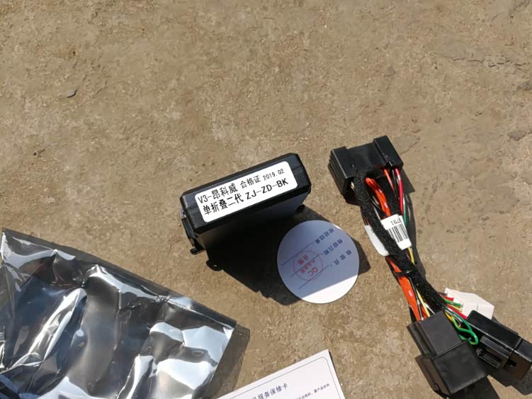

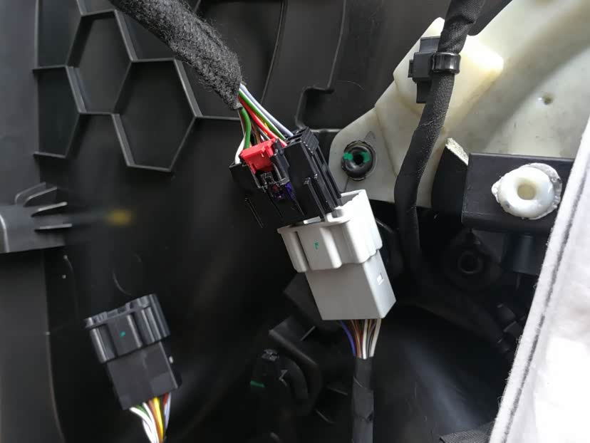

里面一开始我贴的比较密后来感觉有低频噪音比较大就又取了一些止震板出来。拆开门板还准备换喇叭的但听说影响主动降噪就没有换了,但门板都拆开了就想这把自动折耳也加了。本来想把升窗和折耳模块一起安的,但有的网友说安了自动升窗可能会锁车门时出故障,有可能锁不上车门所以犹豫再三决定只安自动折耳,不安自动升窗。

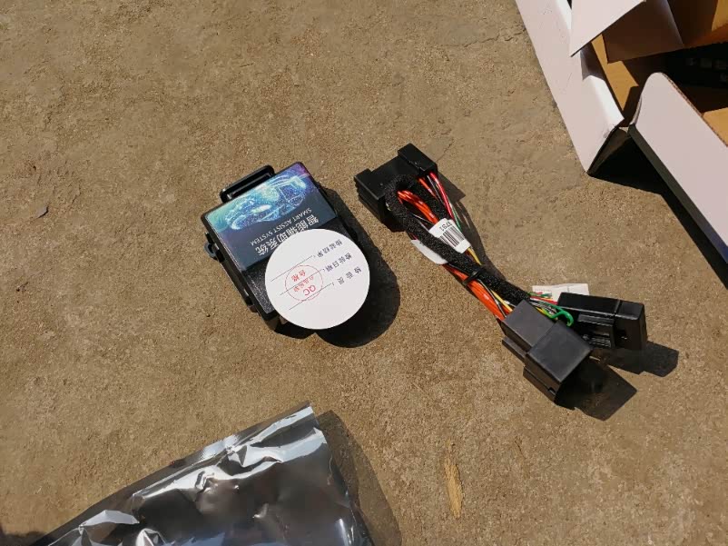

这就是在网上买的一百多的折耳模块,避免广告嫌疑我把牌子遮住。
收到货时看见是昂科威的还以为发错了,问老板说探界者和昂科威通用的。

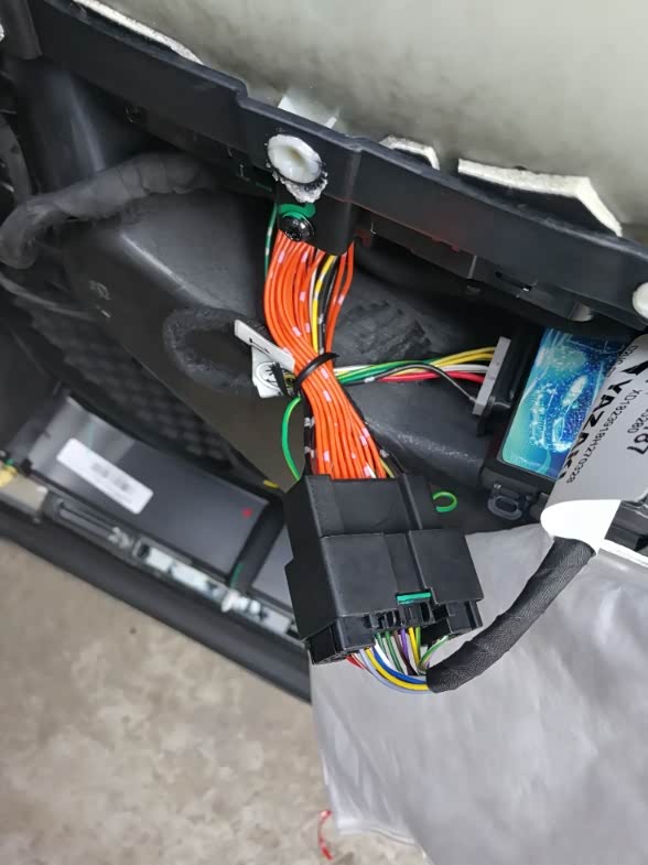

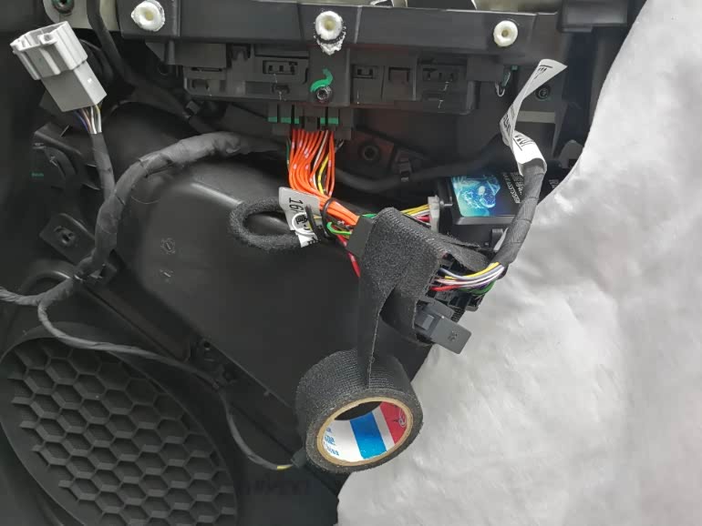

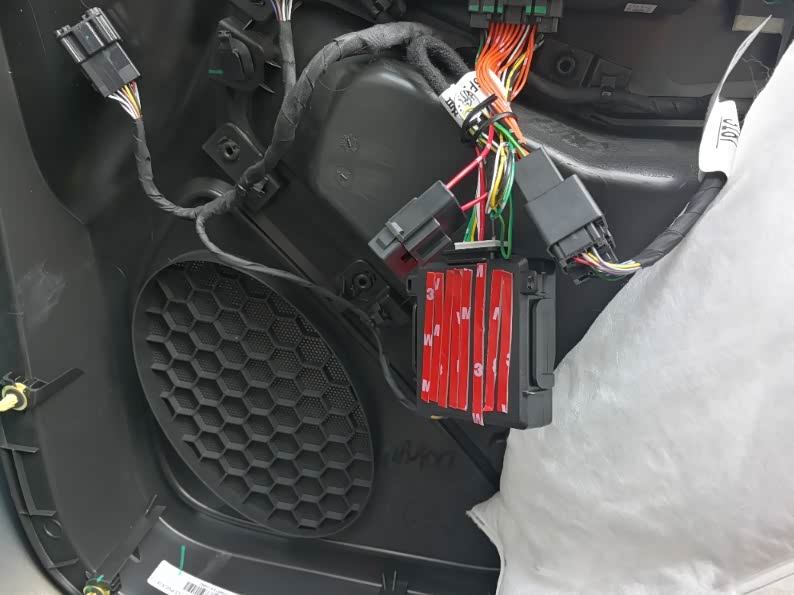

拔掉驾驶侧门板的插头,直接插上模块的线头简单搞定。
再在模块上粘上3m胶把模块固定住以免造成异响。
然后用绒布胶布把转接线头包裹好,目的也是为了避免异响。
安装好折耳模块,这个花小钱但b格还是比较高的,每次停车锁车就自动收起反光镜,解锁车门自动打开,并且每次看见车耳朵折起就知道车门锁了还是很直观的,朋友看见都说我这车配置比较高哦。试机好后就开始贴第二层止震板。

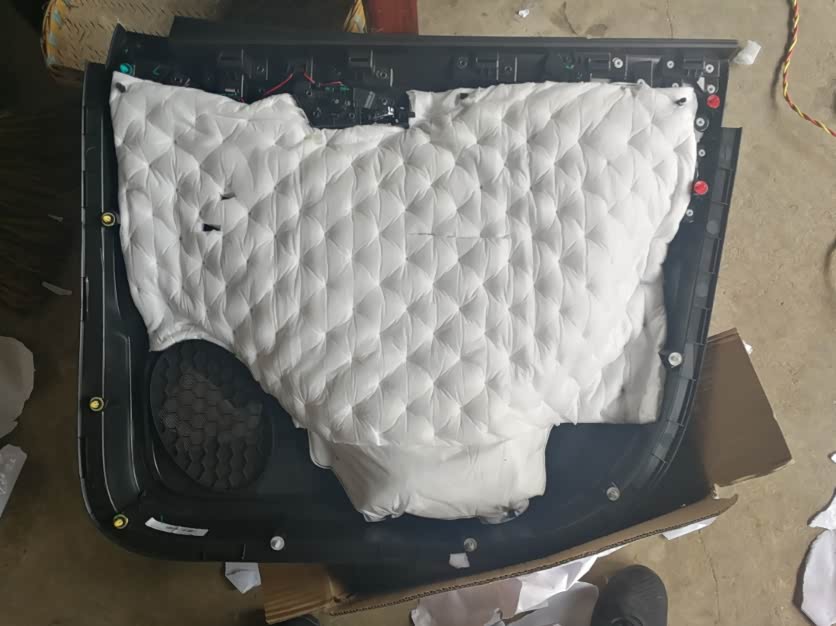

原厂的隔音棉太少了,所以又买了隔音棉。
原厂的也不拆直接覆盖在原厂棉上面裁剪。
所有隔音工序搞完后,安装门板前一定要细心检查所有卡子是否完好,坏的即时更换有时不注意看有点卡子断得不明显,但安上后可能有异响。
