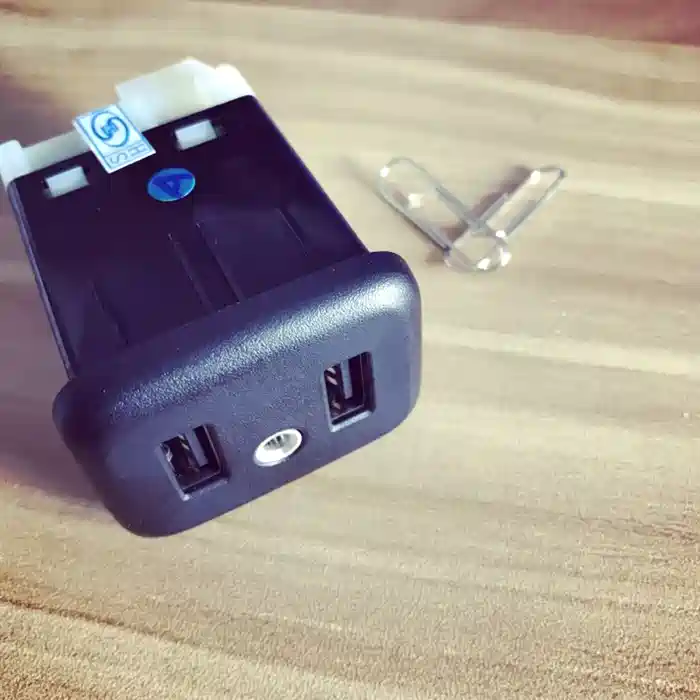

双USB模块,比原车多一个USB口。TB到货,送了两个曲别针。嗯,只有曲别针就够用了,建议多预备几个。
裙底照,和原车的一样。
准备开工,先来个合影。
曲别针……

新旧比较。看到模块上放的那几个线条了吗?只能朝上。进去定位用的。

两个USB接口都可以给手机充电,都可以carplay,都可以接U盘,AUX正常。挺不错。
