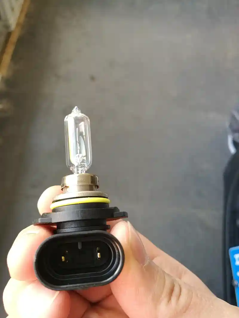

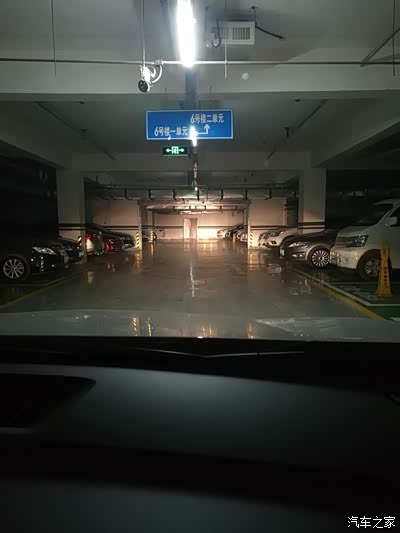

这是原车卤素灯的效果:
但探界者车友群咨询换大灯的问题太多,今天总结一下,新手们可以少走弯路,借鉴一下。
氙气灯是亮,我上一辆车就装的氙气,但温度确实高,参数上灯芯温度360℃,灯碗里面用测温枪打有90度左右了,手干脆不敢摸,两年灯碗变色,我都担心自燃了,雨雾天和污染天气下,氙气干亮不照路,探界者不考虑氙气大灯了,我的御姐开始换led试试吧!
这是原车卤素灯的效果:

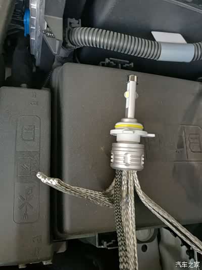

新车上市4s送的杂牌led大灯
三百元的led大灯一个月就完蛋了,看过我以前帖子的都知道情况,一个烧掉了,质量差加上被动散热温度能达到70℃左右,很容易坏。
4s又给免费换成正品的的led还凑合,用了三个月还ok
包装不拍了,有广告嫌疑
这个用的美国科锐灯珠,亮度还可以,但是大家发现缺陷没?宽幅不够,左面有阴影。由于用过氙气大灯的效果,肯定不满意!

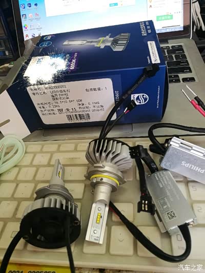

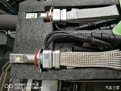

西藏自驾游认识雪佛兰厂家的朋友看过我发的led大灯改造的帖子后,联系我,给我寄来了一套厂家原厂的led大灯,探界者顶配车型用的这款让我试试:
把牌子去掉,之家的潜规则,这款网上价格600元左右了,发上效果图:

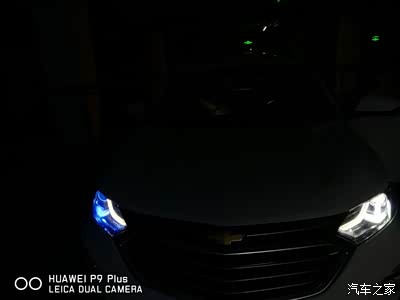

左面是换上的原厂升级用led,亮度为5200LM;右面是4s送的那个第二个led,亮度为2800LM,放在一起对比就有伤害了。

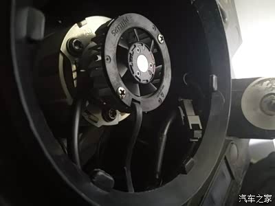

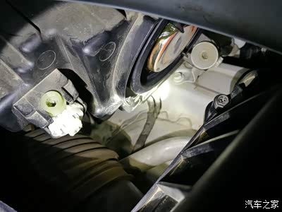

这款是主动式风扇散热,降温效果好,在55℃左右,开灯后手摸着不是特烫了,就是不知道风扇寿命如何?灯珠寿命3万小时,风扇没写寿命。
密封盖改成金属的后,摸着不烫手了

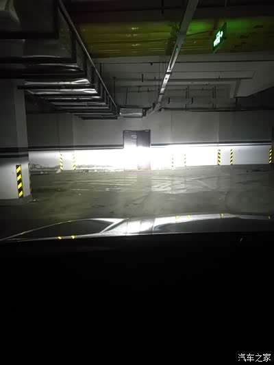

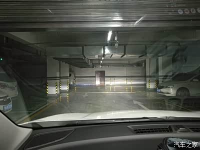

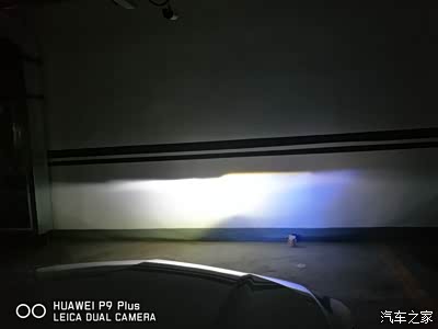

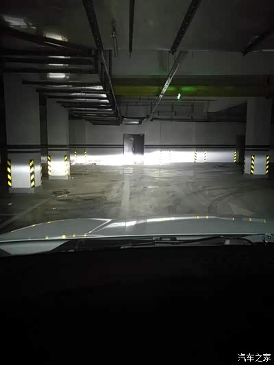

近光效果

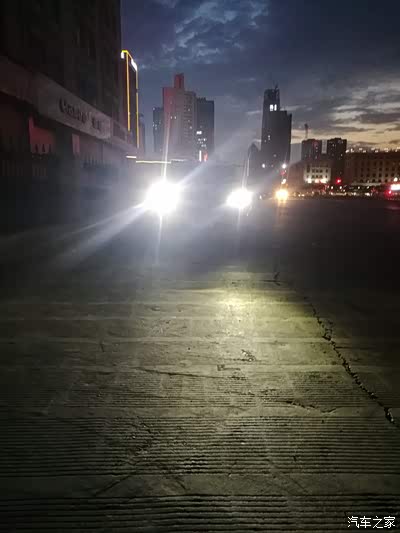

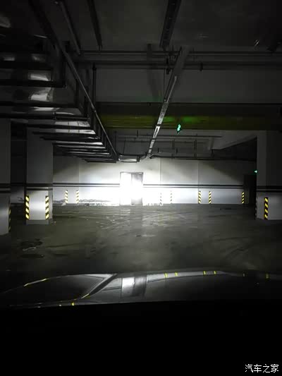

远光效果

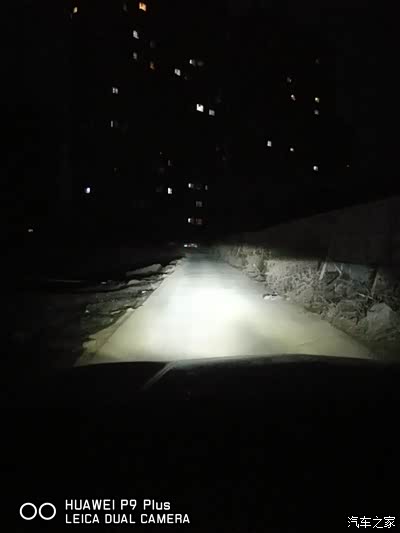

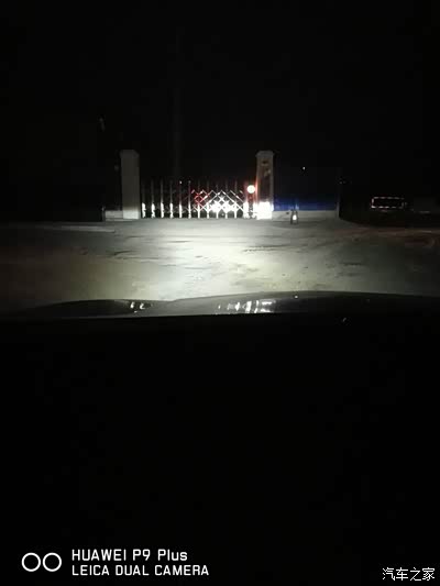

远距离效果

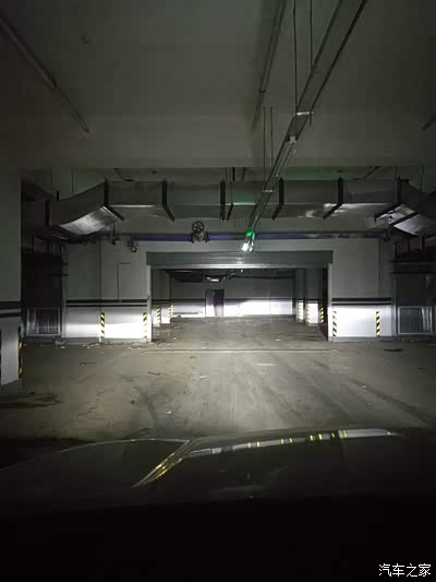

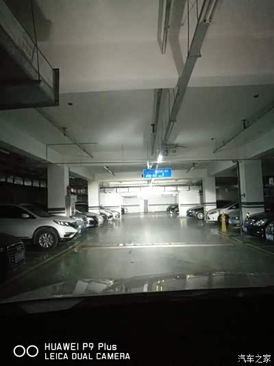

用开关抬高大灯位置的效果,这可是在地下车库,有照明的情况下拍的,昨天刚装好,有空了上路再拍些效果图![]()
发现没,原厂用的亮度和幅度都够了,左面阴影消失,左右照射幅度和远距离大大提高,原厂的4个灯珠排成线性,才符合卤素大灯总成的设计,加上探界者有透镜,效果已经相当不错了
