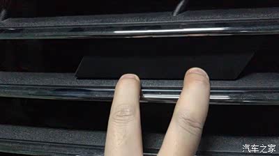

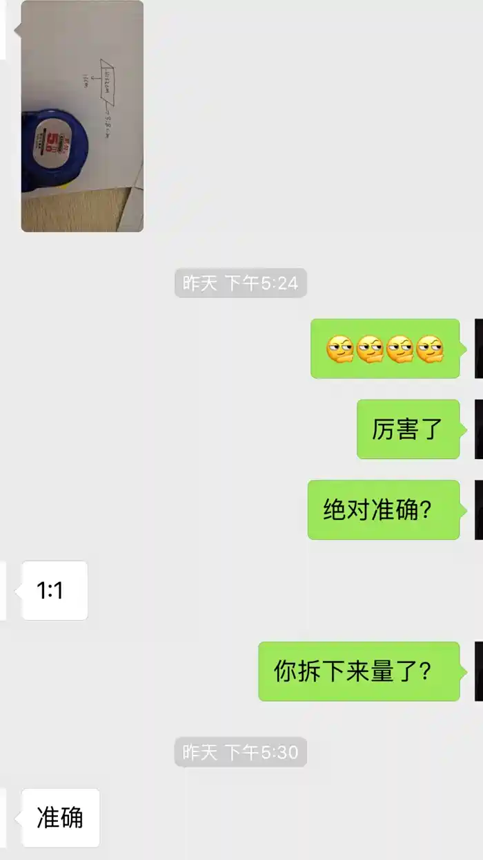

首先是尺寸,这里要感谢我的销售顾问,没有他给我量的尺寸图,我可能还需要很久才能开始动手。
DIY成本:总计9.2元…因为其他东西家里都有…无需再购买…
耗时:总用时1小时左右,本来半小时就能完成,但由于是晚上折腾,孩子小,不敢开电钻,所以打孔的时候徒手捏着钻头开的孔,耽误的半小时…
—————————————————————————————————可恶的分割线———————————————————————
感谢老弟帮忙~

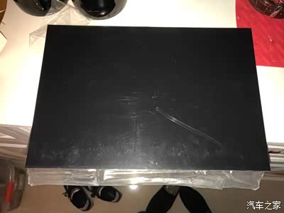

9.2元一张的ABS板子

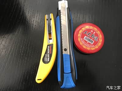

勾刀,壁纸刀,印泥。

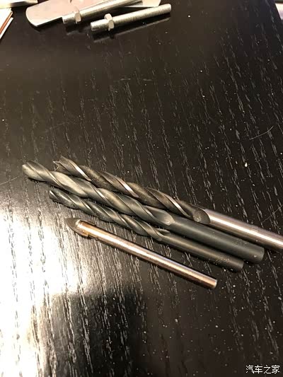

各种钻头。

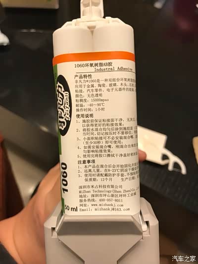

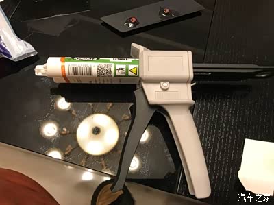

环氧树脂ab胶
迷你小胶枪。

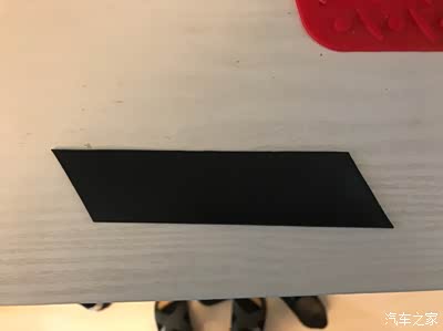

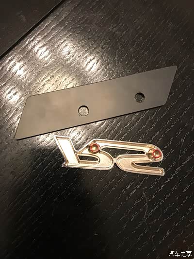

雏形,之后用砂纸打磨边缘直至圆滑
下车库比画下大小,尺寸完美!

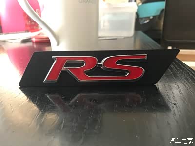

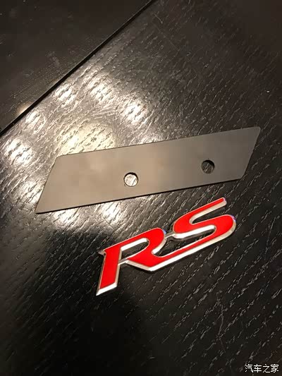

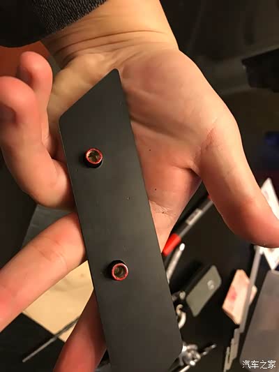

开孔(ps:rs标是之前买东西送的)
这里要说下,这个rs标如果和原车的对比,还是有些不同的,但真正的原车标某宝只有一家卖,而且100多一个…本来准备买,后来仔细想想,觉得没必要…干脆用这个代替好了。(往下看,后来经过坛友指点,找到了和原厂标一样的副厂件,果断又做了一套)
红色的地方是印泥,定位开孔位置用的

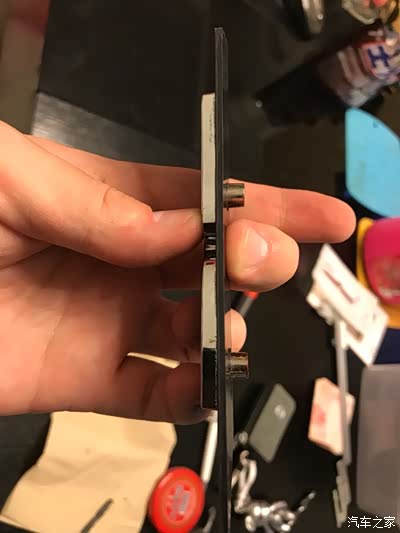

扩孔完成,贴合完美
顶部俯视图

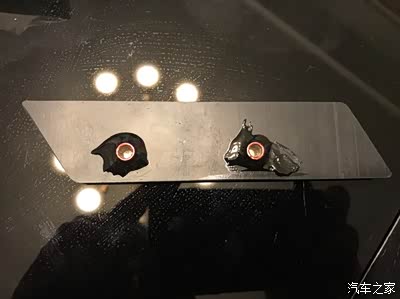

上胶
徒手开孔之后的手…快磨出泡了…

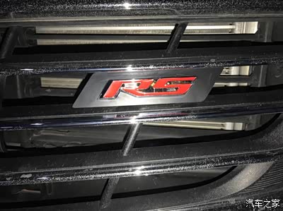

第二天早上,胶基本干了,但还没有达到最佳强度

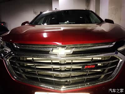

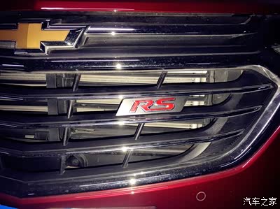

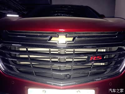

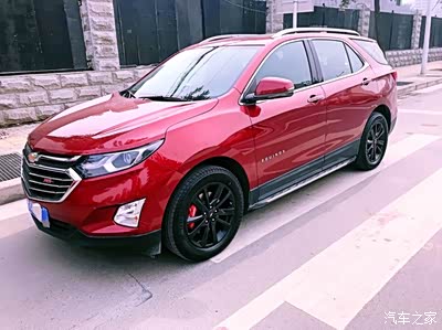

最后,上车效果图

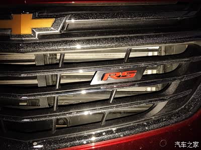

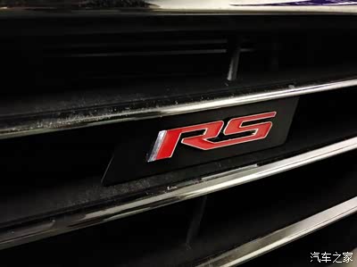

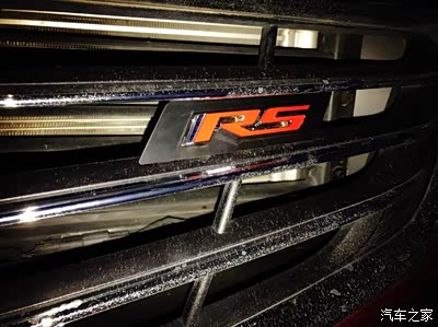

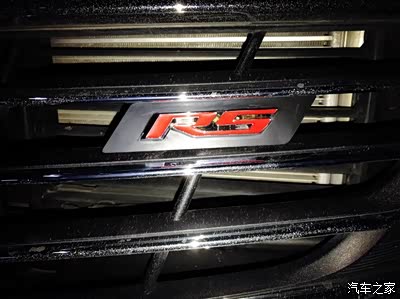

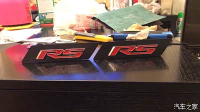

又做了一次,这次找到和原装rs一模一样的标,所以果断重新做了~顺道帮要好的车友做了俩~不多说,上照片~

我的两辆金领结~
