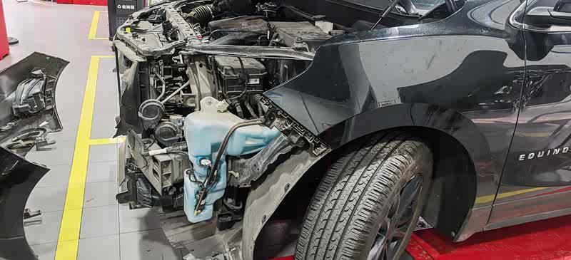

主驾位置明显,结合我车子前面换灯泡(自己换灯泡💡,不小心把灯的结构件掉落灯罩里了(图5),一直以为是结构件振动导致,花了200大洋把灯拆了取出发现还响。。。

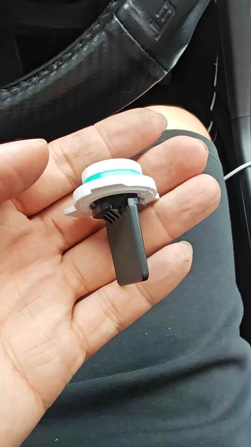

最后,经过排查,发现是天窗异响,取出了(图一)所示的小零件,发现异响没有了。
大家如果遇到相似故障可以参考本贴内容。
最后补一点疑问,大家清楚图一这个是天窗啥组件的零件么?一直对比了两边,没有发现是什么地方断裂。

第一张图的碎片好像是天窗防虫网之家的前端,你看一下打开天窗防虫网还能升起来吗

应该是卷帘軕固定的另一边,可能多放了一个。看错了,那个应该是转向灯?
