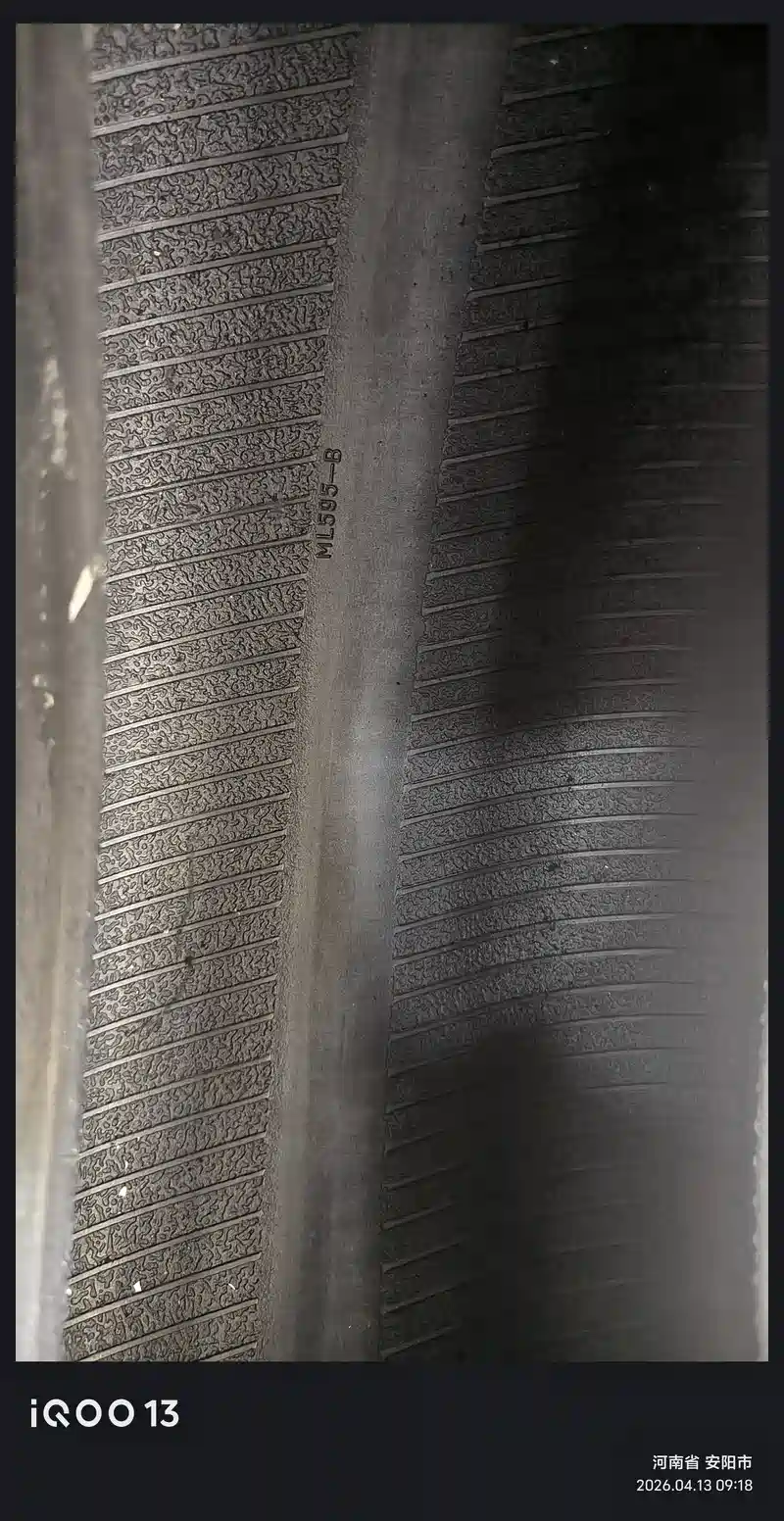

老轮胎内部情况

原车带的玛吉斯的 656,用了 9 年,9 万公里。拆下来看里面感觉也还没啥,为啥更换轮胎,首先就是轮胎使用年限到了,个人认为磨损的程度还不算严重,还能跑,但是高速上就有点悬了。另外因为有一个轮毂有一...........的形变,跑起来震手啊,太心累了,并且稍微有一........的跑偏,有强迫症的肯定不能忽略不计,毕竟车是自己的,爱惜点,还能让钱包减个大负。让师傅说,都说该换了,其实吧,人家换个轮胎也才 二三十的工时费,轮胎坏了损失的还是自己的钱包,想着后期用车还少不了高速跑跑,考虑老轮胎再用也用不了 2 年了,早换早享受,晚换也没折扣,还有可能有大损失,顺便再整一下跑偏的问题,也相当于爱护一下新轮胎了。干脆换了,想想就划算。
