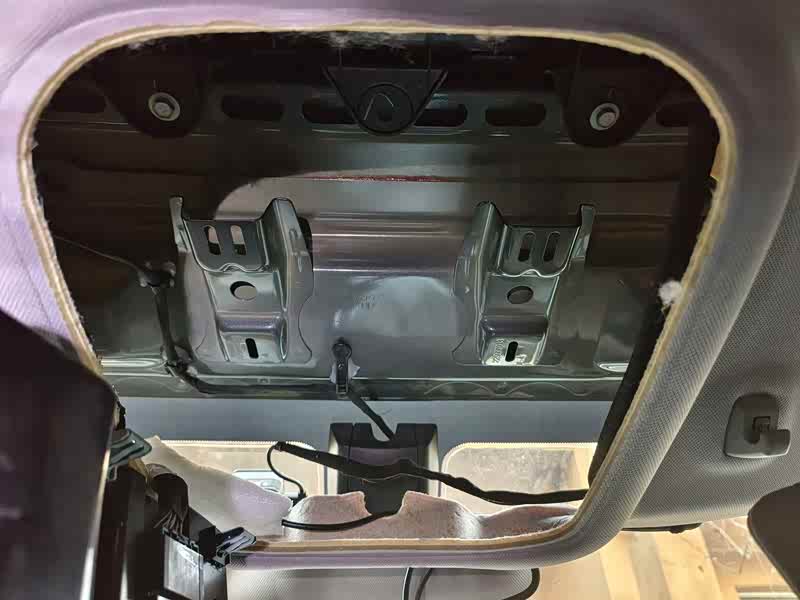

眼镜盒和后视镜之间总是有颗粒物呼啦呼啦响,之前往顶棚里面塞过珍珠棉,纸巾,泡沫海绵,都不能根治,今天把前半部分顶棚拍下来看看。
先拆左右两个遮阳板后面的螺丝,撬下来遮阳板背后圆形的装饰盖,后面有两个黑色的内六角螺丝,两个遮阳板一共4条螺丝。再拆副驾驶头顶的扶手,拉下扶手 能看到两个一平方厘米的装饰板,撬开就能看到里面是两个外六角螺丝,把这些螺丝都拧下来 放好。然后是撬眼镜盒那个塑料组合体,后面是4个卡扣,可以把手伸进眼镜盒和顶棚布之间的缝隙,慢慢往下拽。最后还剩下两个遮阳板和车顶之间的卡扣。这两个卡扣很结实,我是用长柄的平头螺丝刀伸到里面撬开的。
把前半部分顶棚轻轻拽下来,能够看到里面有很多线,这个空间够我干活,所以就没有拆 A 柱饰板,如果顶棚拉不下来 还得把 A 柱饰板给拆了。

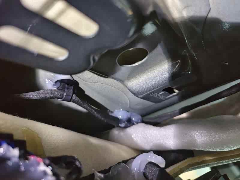

之前顶棚哗啦哗啦的异响,是一些黄色的塑料颗粒随***动在顶棚上面来回滚动碰撞造成的。这些黄色塑料颗粒从哪儿来呢,是出厂的时候工人用黄色的胶水把车顶的一些金属零件、塑料零件和线束粘在顶棚上,由于车顶有些零件本身就留有很多3m 毫米左右的圆孔,特别是天窗滑轨正下面的两条塑料件,上面一排全都是大小不一的圆孔,有的地方胶水多,自然能粘得更牢,但是这些胶水从带圆孔的塑料件里挤出来冒出来,自然就形成一个圆球形,凝固后暂时粘在圆孔里,等过几年胶水老化变硬变脆,失去粘性,

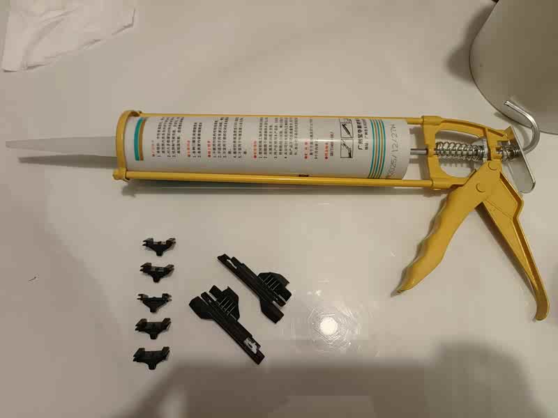

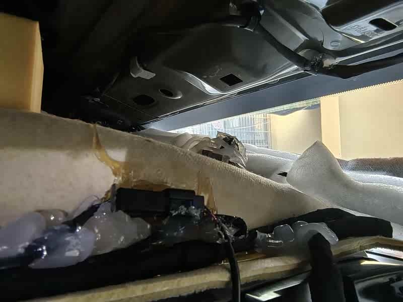

这些小圆球就会脱落,然后就在顶棚上面滚来滚去,碰到哪,哪就响,只有拆了顶棚 才能把这些塑料球给捡出来,我还顺便把几个没掉的塑料球抠下来然后在这两排塑料孔上面都打了一些胶,还用手糊了一下,以及一些其他的线束卡扣,有松动会造成异响的地方都点了一些胶,用手来回拍,来回晃,确定没有异响了之后,原路安装,搞定。
就是玻璃胶凝固的过程中会有明显的胶味儿,半个月前拆后备箱的顶棚,也打了一些玻璃胶,大概散了有一个星期才没味儿。以上作业仅供参考
