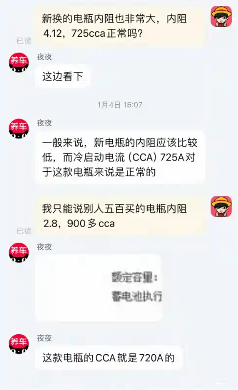

4.再找客服后又去那家店换成了星标,这次要求出厂日期要最近期的,安装的是25年7月的,测试内阻更高了4.12,725CCA,正常星标要比圆标内阻更低更好的,这足以看出这是翻新货,都是这种货再换也没有意义,这次认了
5.了解过很多安装的新电瓶参数内阻都是2开头,CAA在900左右,因为越用内阻会越大,CAA会越小,你一开始就比正常的差那么多肯定不是全新的货

官方确认他们的电瓶就是这样的参数
