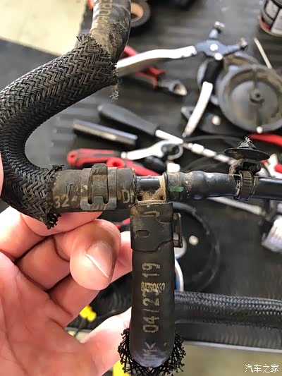

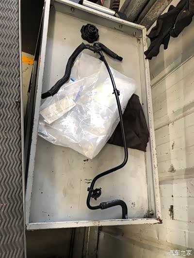

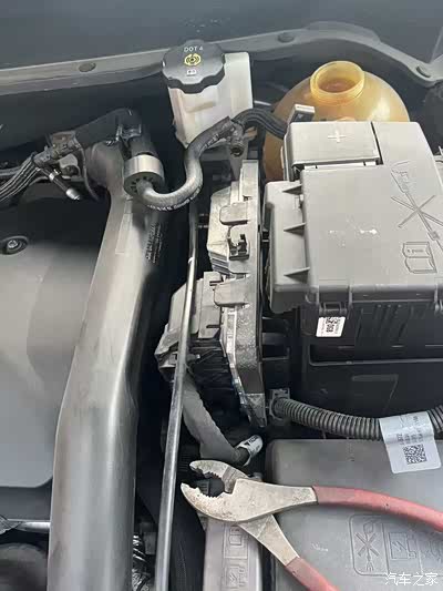

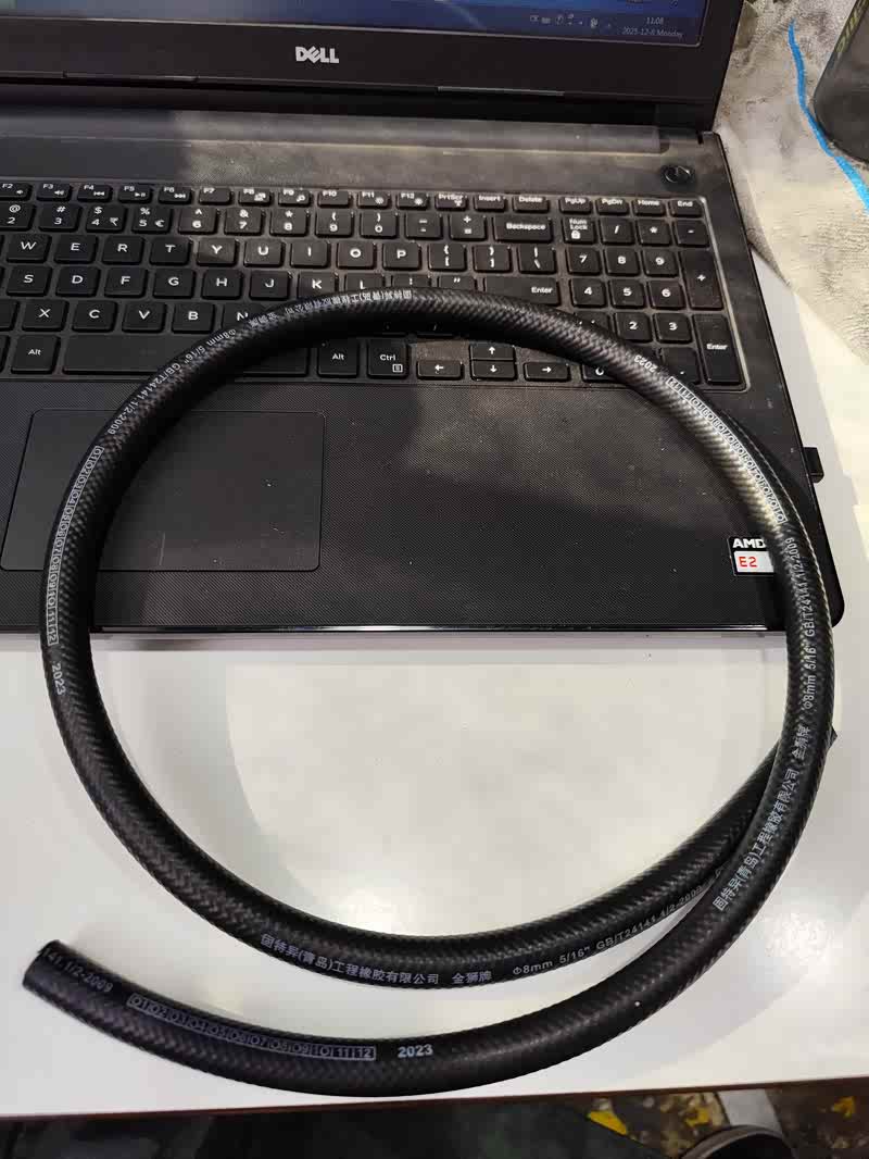

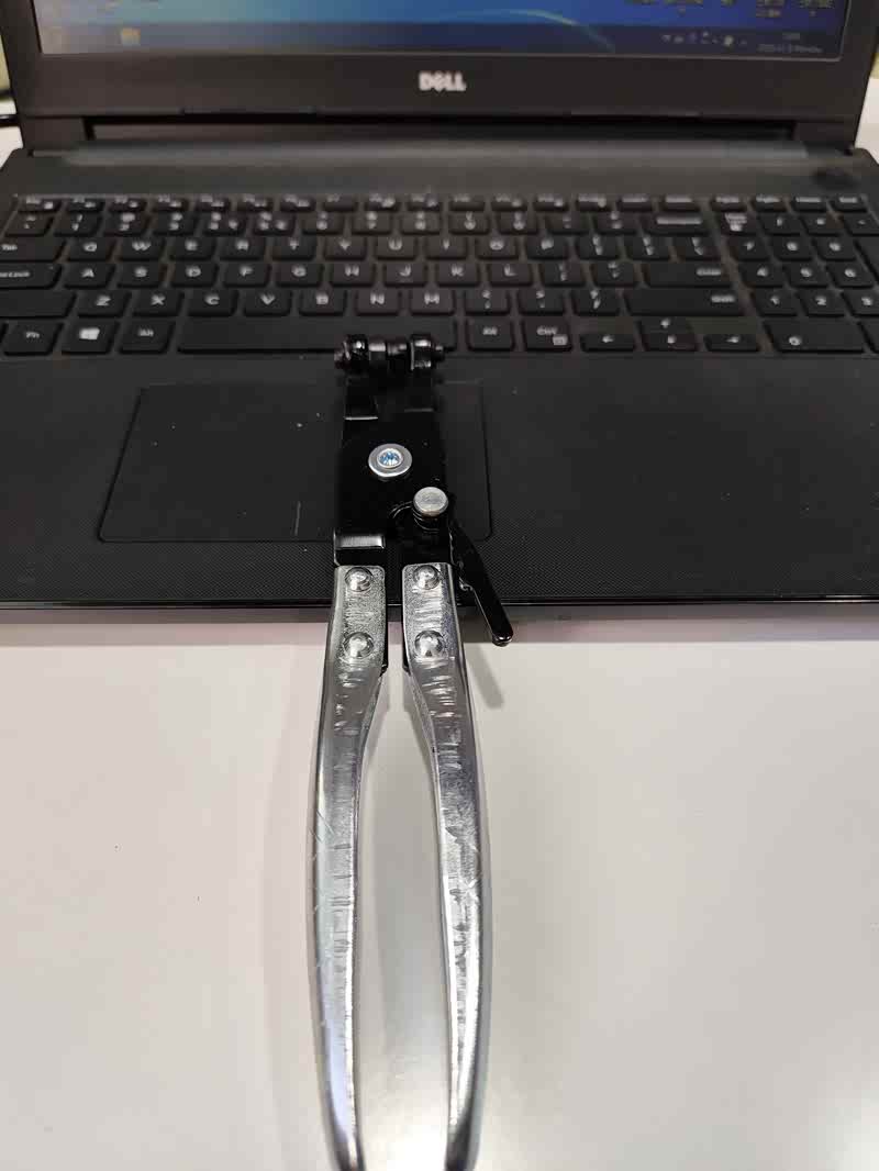

改回水管材料和工具已到位
新探桃花朵朵
0浏览 · 2025-12-08 17:15· 发布于上海
时刻观察,时刻准备换

直接买这种金属的

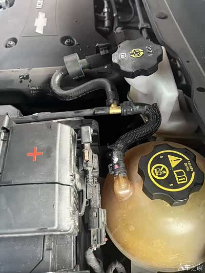

chirsty999 关禁闭 已屏蔽
迈锐宝
这个管没必要改吧。
2025-12-11 14:23 来自广东 回复
treeuwd 关禁闭 已屏蔽
改来干 嘛?
2025-12-11 19:28 来自浙江 回复
詹姆斯胖的007 关禁闭 已屏蔽

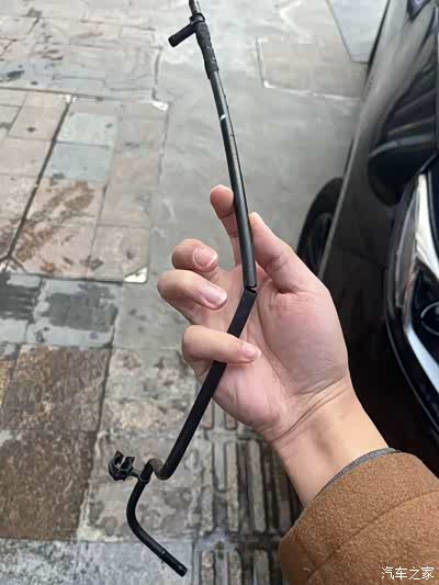

10万公里有一点点裂纹,提前换了原厂的,金属的跟探界者不通用
2025-12-11 23:19 来自河南 回复
苏州车友2876417 关禁闭 已屏蔽
还是金属的好 ,基本都是昂科威的,买回来 拿到车边上,比划一下, 用手扳一扳 就好了
2025-12-12 08:46 来自江苏 回复
加满幸福 关禁闭 已屏蔽
探界者
楼主你的少一个L型 接头,这是我准备的,放在后备箱里有备无患!
2025-12-16 15:26 来自山东 回复
lastan 关禁闭 已屏蔽

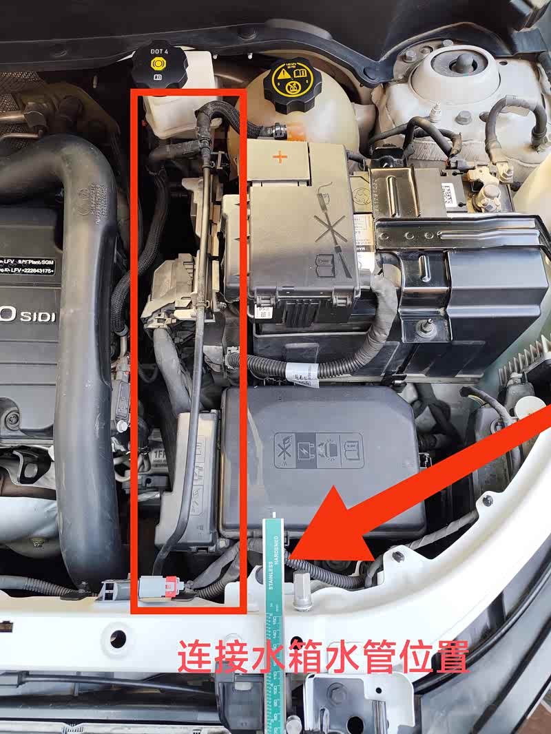

昂科威的和探界者的回水管不完全一样,主要是下面那部分探界者是图中圈起来那样弯折的,昂科威的回水管不是弯折的,力气大的可以买昂科威的回水管用力弯折到匹配程度。不过我还是选择了探界者专用的回水管,是铜管材质的,50块左右,不是托,我在几个平台浏览了几家,看了很多评论,询问了很多店家,结果都是昂科威的,甚至有的店家都以为这两车的回水管是一样的模具。后来终于找到了专用的,也装好了,7年半的车,20万公里了,LTG发动机舱的温度比较高高,把这原车的塑料回水管都烤硬化了,取下来一弯折就断了。如果不取下来,不被强烈震动的话,原车回水管应该还是能用一段时间,不过为了保险起见还是换了。
2025-12-30 09:49 来自四川 回复

直接拔下来换?不会漏防冻液吗?
