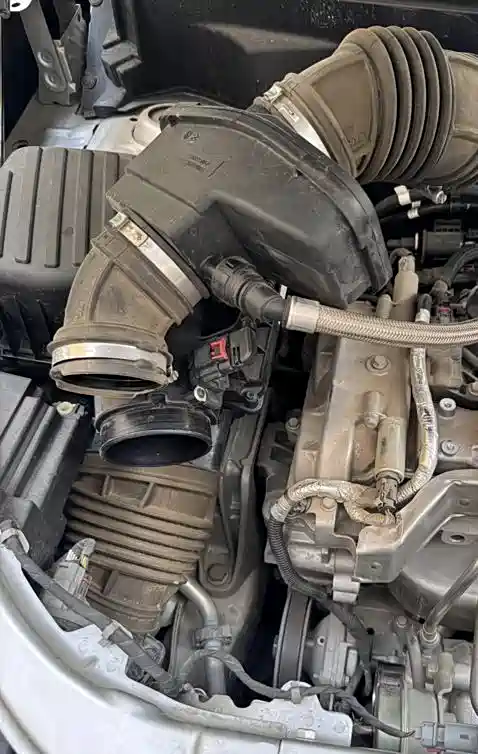

LTG发动机通病:10万左右公里排气歧管螺丝可能断裂。决定自己动手更换之前,找了个离家很近汽修店事先谈好价格,取断螺丝100元人工费(建议这个挺重要的,万无一失,有备无患)。然后自己动手✋开干:首先只需用稍微长点的螺丝刀拆掉空滤和涡轮增压器之间的进气软管(图片1),然后对准螺丝上扭矩扳手,运气不错,我的10万公里的探界者螺丝居然难以置信没断(图片2),心情像中了彩票一样,爽的不要不要的!🐮🐮🐮更换新螺丝时,注意扭矩不用打的太大,22N.m刚刚好(图片3、4换完后)!!!
