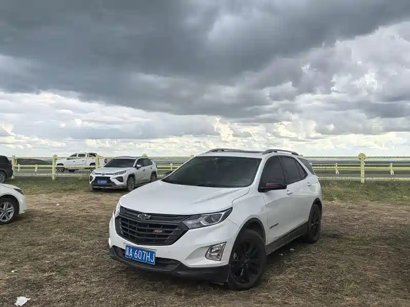

我的雪佛兰探界者,550T四驱RS拓界版,购买上牌已经七年了,这几年也跑了不少地方,满洲里,新疆,甘南等等,车辆也就是一个正常的保养,要说出毛病,也就是更换了一个燃油模块,其它的一切正常,目前为止,已经跑了十万多公里了。
说起来美系车确实不错,我开了近30年的车,驾驶过的大大小小车型也不少,在相同价位下,美系车算是比较有良心的,用料扎实,几乎没有偷工减料的地方,高速驾驶稳定,唯一的缺点就是油耗稍微高点,毕竟是SUV车型,风阻大,加上2.0T发动机,油耗大点就大点吧,可以忍受。
