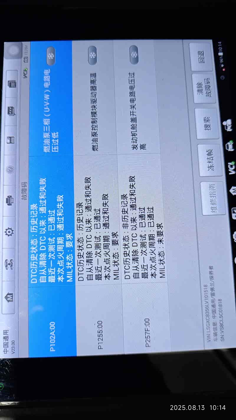

到了维修店,师傅连接电脑。发现了有几个故障码说是燃油泵或是燃油泵控制模块的问题。

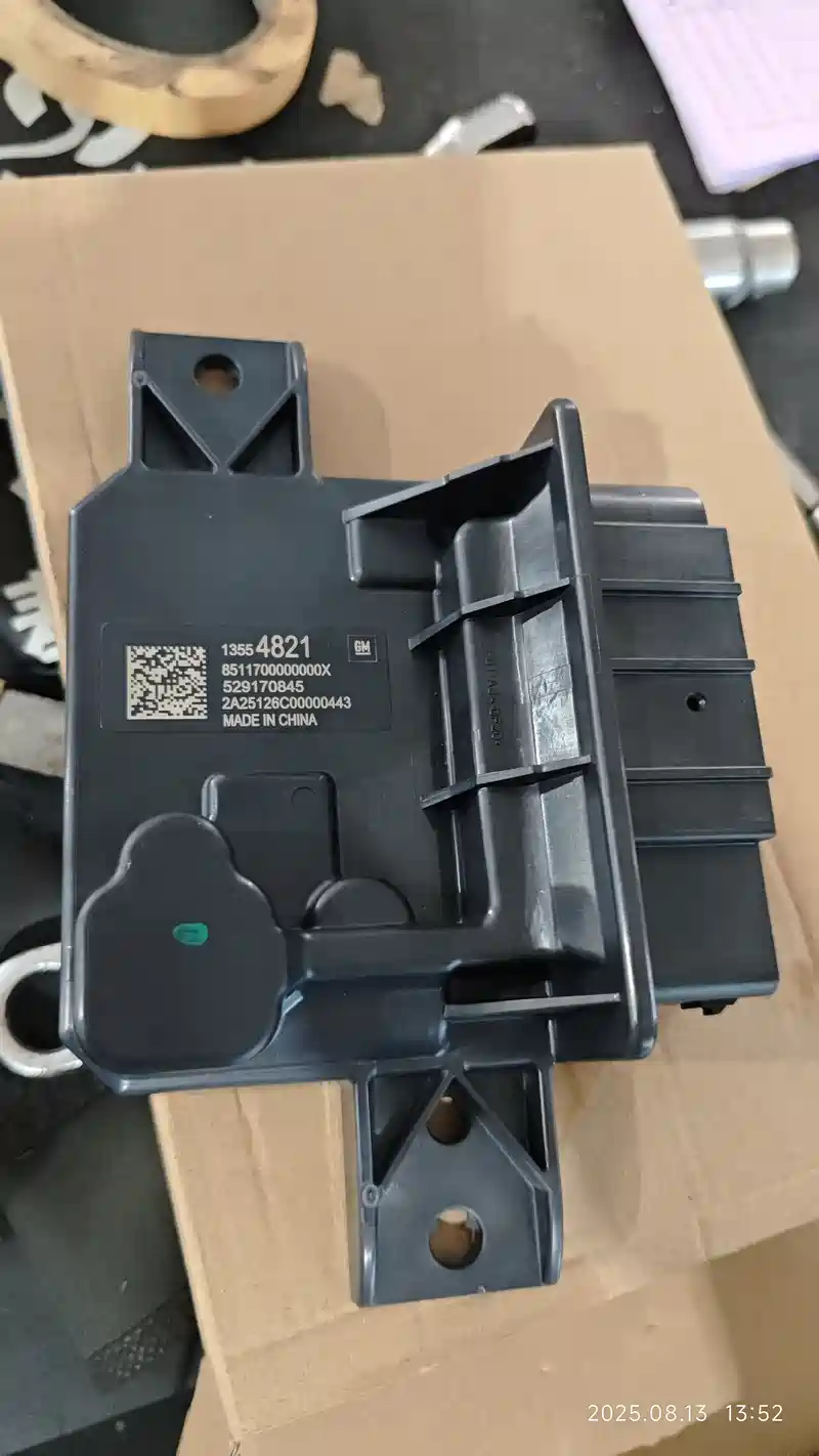

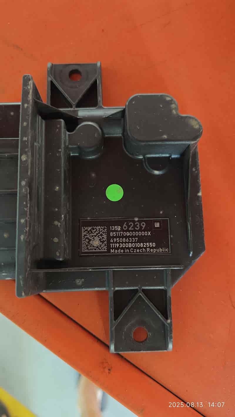

6239是旧的控制模块。4821是换的新的原厂的控制模块。故障代码显示控制模块温度过高可能就触发热保护了,所以油泵停止工作了。等冷却了之后又可以启动开车,但随时都会温度高热保护。
网上都说这个油泵控制模块有问题,是通用的老毛病了,希望这次换了之后不要再出问题了。

这个捷克产6239的模块质量就是不行,我去年换的,也是6239的坏了,换了国产5638.不知道跟你换的4821有啥区别,我看到很多人换的都是4821,我是不是被坑了?
