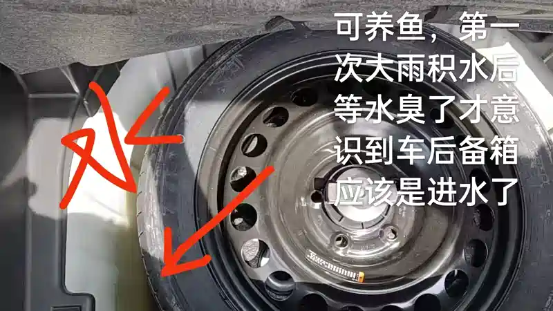

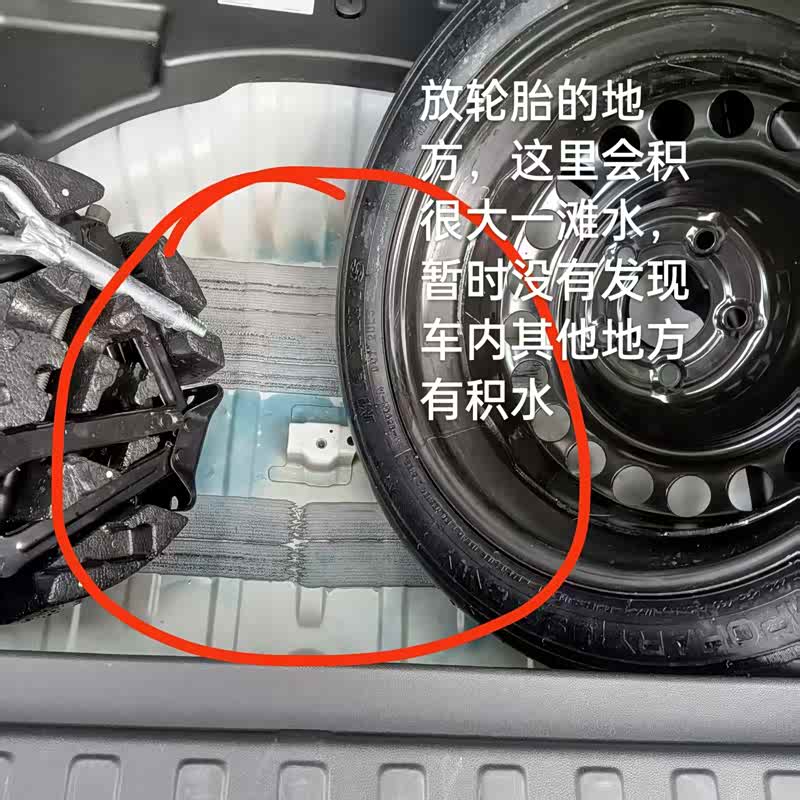

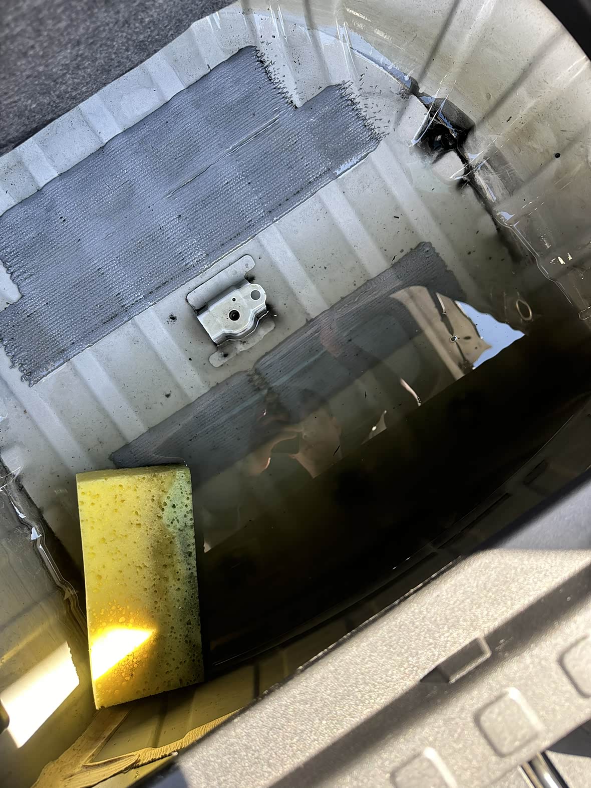

2018年12月的探界者御界版,目前跑了3万6千公里里程。今年5月开始发现只要下大暴雨,后备箱备胎放置槽都会积很深一滩水。当时车内异味严重,还以为是死了什么东西在车内,有天外甥做我车,说好臭,觉得不得不清理下了,掀开后备箱活动板,积水赫然显现眼前。后来自己用密封胶把尾箱和后窗玻璃四周都点胶密封了下,昨天下了场大暴雨,尽早进车内又闻到浓重的潮气味道,果然又发现积水了。哎,必须找4S店处理了,自己不会拆解,也不知道问题出在哪。

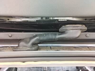

天窗排水管漏的

天窗排水管堵了

这还用之谜??天窗后面排水堵住了,就顺着两侧滴下来了,别问我是怎么知道的

天窗后面2个拐角的排水孔堵了,把外圈的胶条扣起来,用小铁丝捣一捣,水冲一下就好了

我的前几天也是一样,一后备箱的臭污水,检查后是天窗排水堵了,然后把天窗电机也泡报废了,换个电机4S店一千块,我7年的车用了还没有10次天窗,一气之下,在淘宝买了天窗密封贴膜,三十多块钱搞定,直接封死,再也不会漏水了,也不再用天窗了

天窗排水管堵了,前两周去4s店处理过同样的问题,400块钱,

天窗排水孔堵住了,(天窗顶部两个进水口,后轮位置两个出水口),看看天窗和卷帘布是否能正常开启,有可能你的天窗或卷帘电机泡水坏了。

肯定是***天窗后排水管堵了,别问我咋知道的,***天窗电机也坏了。需要拆顶棚捅排水孔换电机

昨天才自己动手通的管子,要拆后备箱照明灯左边那个扣子。拆完后顶棚左边就能往下扒。拿手电筒往里照能看到管子。把管子拔掉,然后拿钢丝通上面那段就好了。不会弄就从车底通。

就是天窗后面两个排水孔堵了,赶紧清理,要不然天窗电机会泡坏的,我的今年夏天刚修的,天窗电机海鲜市场淘了个二手的四百多。只要四五年以上的都要检查天窗排水孔,不清理的话  早晚会堵。水满了后就顺着顶棚边沿,流下去,大部分流到备胎那里,多了也会流到后排地板。
