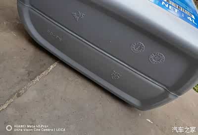

车是2019年捍界者,5.3万公里,买的原厂防冻液(原车防冻液PH值大概7.5-8之间,自己买PH试纸测的)和变速箱油。

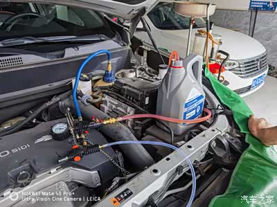

1、防冻液一开始咨询了卖家,说是只需要5升,结果维修店小哥太尽职,放的很干净,买了5升,竟然不够。更换过程:先是自然排空,然后空气枪加压吹,最后抽真空添加。但是5升根本不够,导致开车回去进空气了,然后又买了2升,自己添加排气,添加约1.4升,也就是总共更换6.4升。自己排气方法就是先添加防冻液,然后将防冻液水壶打开,启动车辆,打开空调最高温度,最大风速,不断的踩油门,时防冻液温度到达95度以上,我是连着整了两天,目前看是排空了,但是没有跑长途,等端午节跑个200公里在看。
