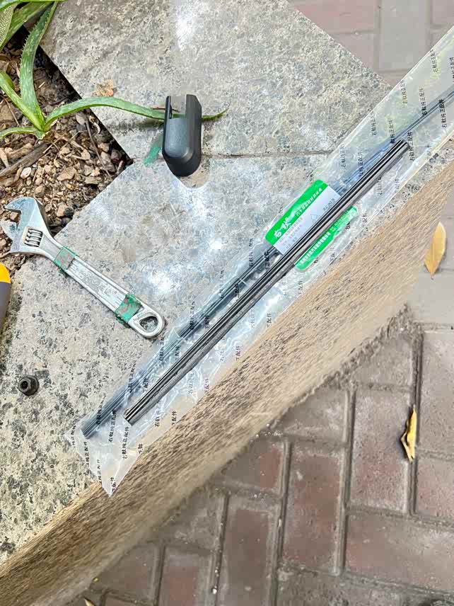

最近入驻建新厂的地方全部是土路,灰大导致后雨刷胶条脱裂了,宝网上7元包邮买了一片更换。23款探界者的必须要拆除那个螺帽才可以取下雨刮骨架。

这么麻烦,老款不用拆螺母

我的18款驭界,后雨刷是无骨的,把盖子取下来就能换了,不用这么麻烦拆螺丝啊。

谢谢指路。看了你的操作,以后我也可以自己换了。这个后雨刮真会积灰尘的,雨天不先将玻璃胶条擦干净,根本不能用的

朋友,你这个只是把后雨刮刮条直接拉出来更换的么?

一看后雨刷的外形就知道是新款,我的老款去年冬天换的,没有螺母

新款不用这么麻烦,能掰下来的

额,我就是直接外壳一推就拿下来了,然后换上就好了,21款的,不需要拆螺丝啊

再研究研究,是可以不用拆也能掰下来的,有些4S店的好象也没搞清楚,说非得拆才行。

我2019款的盖子拔下来,雨刷往左使劲一推就下来了
