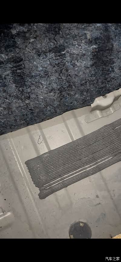

23款探界者驰界 不到两年的车开了21000多公里 这几天上海连着下雨 突然发现后备箱左侧漏水

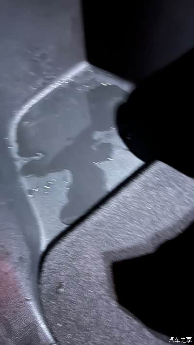

发现时已经有明显积水了
已经有水进入备胎仓了
发现的还算及时 并没有出现积水
由于是晚上23点多发现的 送修已来不及 只能用泡膜隔绝一下雨水 等第二天再去检测送修

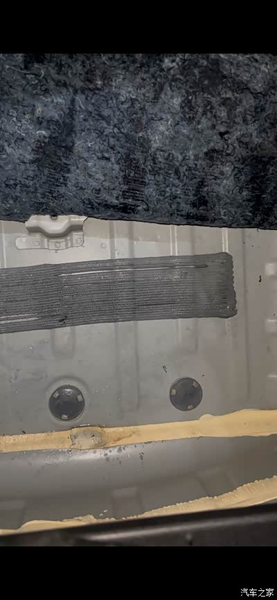

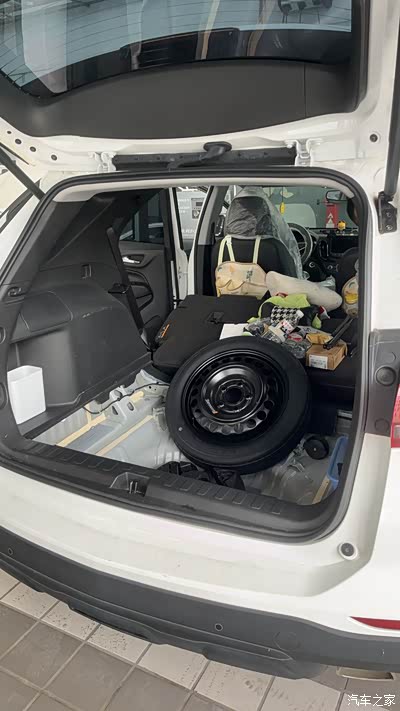

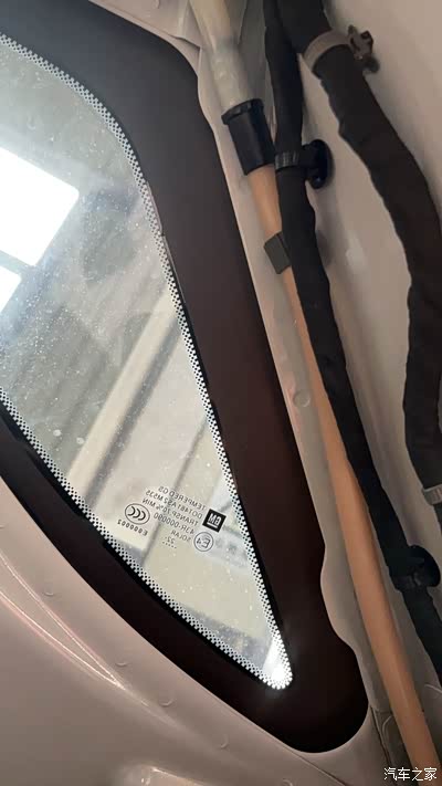

到4s店拆开后发现和网上大部分车主说的一样 都是左侧排水管折弯导致的
然而右侧排水管布置的却很顺畅 实在不懂这操作

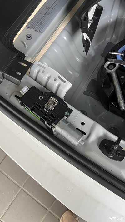

原以为找到漏水的原因后 换根排水管 重新走一下线就好了 却不曾想天窗不能正常开启了 师傅一检测发现 天窗电机坏了…… 现在这边申请换个电机
告诫一下探界者的车主朋友 车子开了一两年 特别是没有地下车库或者车棚的 一定要检查一下自己车子后备箱左边的排水管 早点排除隐患 别让自己的爱车变成水泡车
