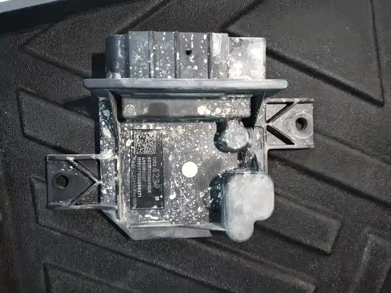

本人在2019年12月购买的探界者1.5T,目前行驶了56000公里,在这期间出现过启动时候感觉缸内没有燃烧,感觉没有正常启动,马达一直在启动带动发动机低频转动,过一会休息一阵再启动又正常启动了!这种现象总的出现过三次,昨天到重庆万州4s店检查初步怀疑燃油控制模块问题,并且告诉我在我们后面很多探界者都召回了,昨天我联系上汽通用客服售后过了质保期,我只有自己出钱更换了,感觉好冤枉,第一次出现时候肯定没有过质保!感觉还是探界者质量跟大家说的一样小毛病多,有没有车友遇到过相同的问题……

召回和质保期没有关系。哪怕10年了厂家召回也是免费

燃油泵模块是召回,跟质保期没关系。看看我的帖子,查一下你的车是不是在召回范围,如果在,去授权4S店召回更换就好。

不在召回范围的,确实需要自费,你可以先自费,然后打厂家电话投诉。
