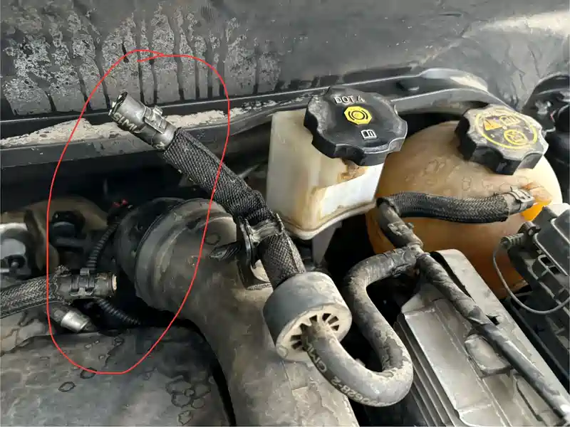

今天开车,提示发动机温度过高。停车打开盖子发现有个管子断了(见图)。六年十万公里,感觉质量不行啊!

这玩意儿都能断,看来是装配施工或零配件有问题。

这个管子好像脱落的,卡扣没卡好吧。。这是冷却液回流管,又没压力。

管子接上把防冻液添加就行了,不是啥大故障

凯迪拉克SRX
哈哈,恭喜我吧,先见之明。这回管已经全部换成金属管了。正常应该10年可以用,但五六年的确有点。管他几年还是把换了的好,一劳永逸

这配件真是偷工减料,我以前的新君威也遇到过三通接头断了,原厂用的胶木材料,这水温怎么受得了

好像LTG的发动机都有这个问题,也包括凯迪拉克和别克。

探界者断这个东西的很罕见,所以不需要特殊对待,更不需要换什么不锈钢,要预防那全车都换一遍管子更保险
