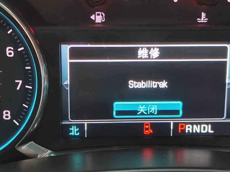

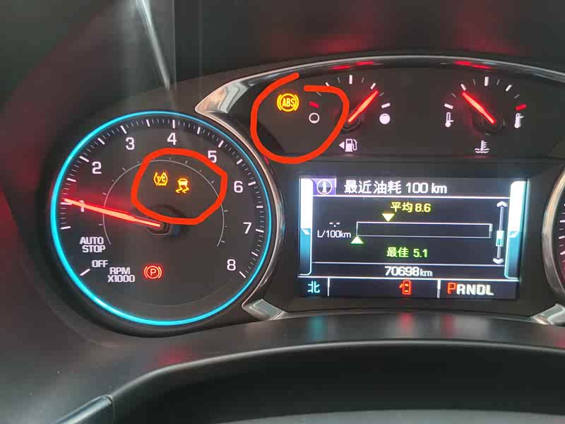

各位车友,出现这种情况了,大家请看图!
我一启动车辆就出现这个故障,然后我挂D档走的时候,又自动消失了,车辆没有任何问题,可以正常行驶。它到底是坏了还是没坏啊?要不要修理?

感觉是abs泵或者传感器有问题。极大可能是abs传感器上有铁沫粘住了。

WJ376 关禁闭 已屏蔽
我的跟的情况一模一样,4S检查左后传感器坏了,更换就好了,一百八

Liangdy 关禁闭 已屏蔽
探界者
abs传感器,具体哪个轮子,用设备查一下

lpycz007 关禁闭 已屏蔽
探界者
  abs传感器的问题,我更换了160。更换后就消失了,安吉星就再没发短信了!

Polo150 关禁闭 已屏蔽
用安吉星远程启动后,下次开车无钥匙启动,貌似都会出现。
