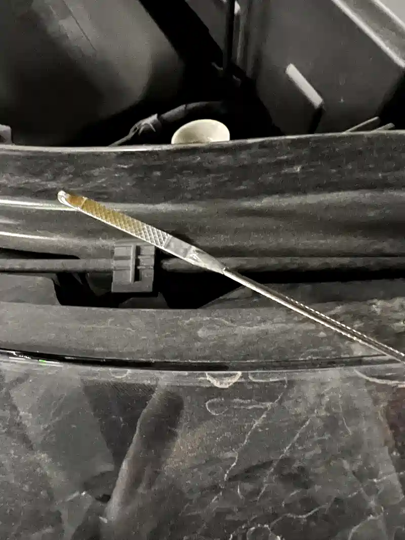

兄弟们原来21款不是烧机油嘛,我这次4儿子推荐我用的壳牌机油,说是不烧,但是给我用的5-30的,没用0-20的,说是没得影响,汽车之家我看了有的车主为了不烧机油也是用的5-30的。你们保养怎么说?如图加的4.7升

不建议为了不烧机油提高机油粘度。
提高机油粘度会增加油耗,一个保养周期内多出来的油耗都够保养的钱了

还是按标准的加,即使提高机油粘度也未必就不烧。

不是烧机油,0-20的机油太稀了有消耗

你就按手册来,不要听别人的,该信的信,不该信别信,道听途说是我们的特点,不追求真相,追求的是说的人多不多

5-30坑你

5-30的油我加过2个保养周期,一样的有消耗。没用的,还是加回0-20吧!

这车机油液位很奇怪,我的2.0凉车放一天早上时候油位在下限上面三四毫米,热车停一小时后油位在中线偏上一点。
