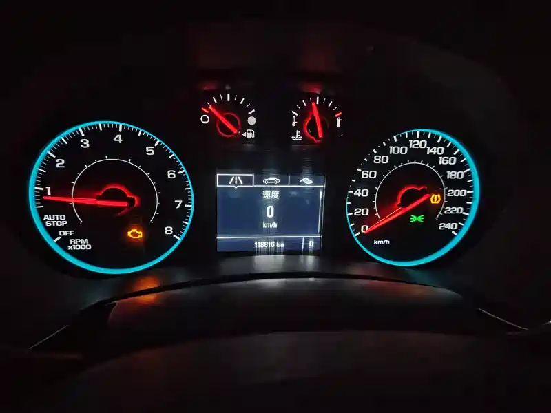

这个车怕是修不好了,有没有同款车出现故障的,我是2023年5月出现发动机动力降低故障,去当地专卖店维修,先是检查涡轮管道,及相关阀门,消除故障码等,前后换了中冷,然后维修了两车大楷半个月后故障码又出现,又换了修理厂结果换了涡轮增压器,结果今年4月份同样故障码又出现,我是真的服了,18先探界者,使用期间大毛病没有小毛病不断,车子门板异响,稍微用力就是叽叽叽的想。

车子才11万公里发动机故障,城里正常开,没有影响,就是坡道或者超车急加速感觉涡轮没有结束,动力不足。

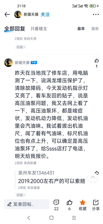

meder47 关禁闭 已屏蔽
探界者
有没有试试查一下油,这车高压油泵爱坏,如果涡轮有问题,电脑读故障码会很清楚

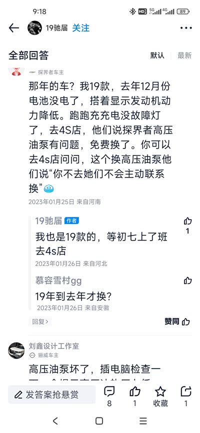

聊城车友4896724 关禁闭 已屏蔽
我的也是,应该是高压油泵的问题,在4s店免费更换的,至今没在出现。
2024-04-27 09:12 来自山东 回复

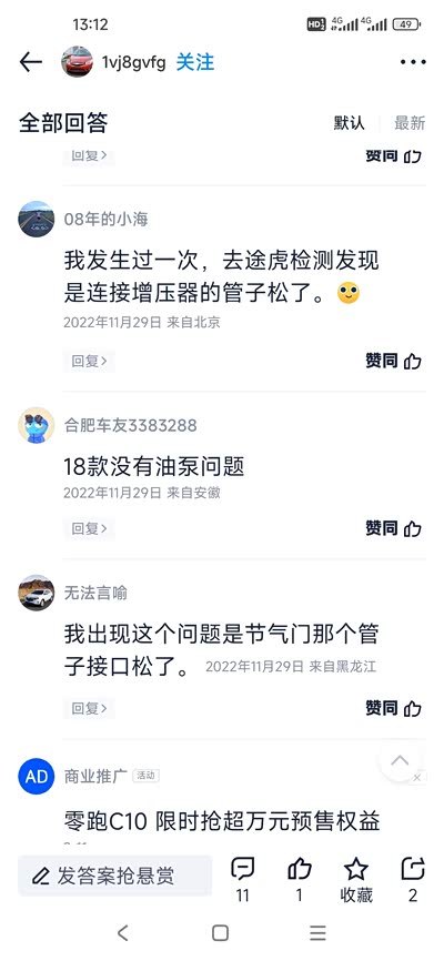

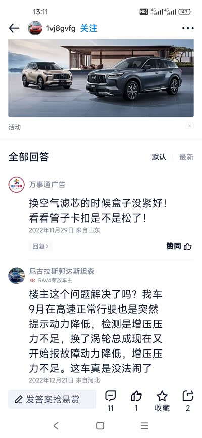

测过涡轮压力吗?我看你维修经历都是这方面的,大概率是中冷到节气门这段管子漏气,特别是节气门端,那里有一节是分段的,胶水沾的,时间久了,要么断开,要么漏气,然后涡轮压力不够,就会提示这个。大多数不懂的这车通病的师傅发现涡轮压力不足都是去检查中冷,涡轮。可能是管子漏气没发现。20之前有少部分车子有这个问题,我就是高速超车,涡轮压力突然增大,那根管子的接口爆开了,你的可能没完全爆开,但是外观看不出来漏气。
