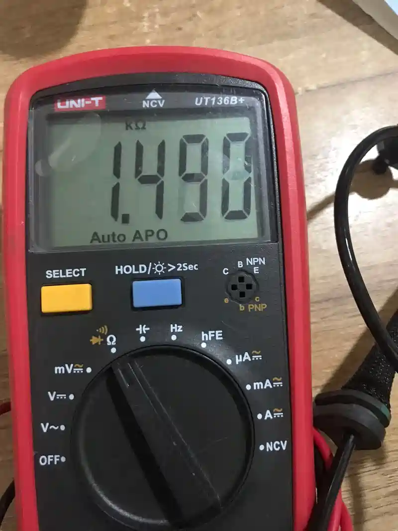

1、新买ABS传感器,一端无穷大,一端3.4K。
2、旧的捡回来测了下,左右都是1.49k。
大概测量一下,不是很懂,只是个参考
大概测量一下,不是很懂,只是个参考
旧的两端都是1.49
