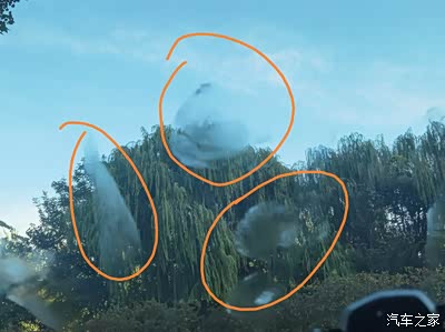

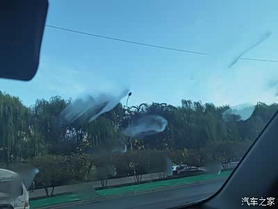

咱们雨天行车的时候,如果发现风挡玻璃雨刷刮不干净,或者是启动雨刷,在玻璃上刮的时候跳动,有异响,不用着急更换雨刷,先试试我的方法。

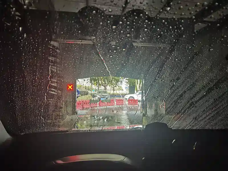

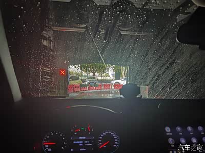

首先说一下现象,如果雨水在风挡上形成薄薄一层,很均匀,造成视线模糊,其实这属于玻璃缺乏油性,有的车玻璃,雨水落下后形成颗颗水滴,然后滚落下去,这样雨刷很容易把水珠刮下去。网上卖的雨敌就是可以造成这样的效果,但费用是有的。

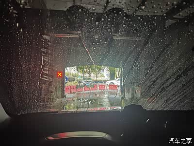

这是我洗车冲洗的时候拍的照片,风挡玻璃上形成水珠,然后滑落,这样即使不开雨刷,也能凑合着看清楚前面。
但水滴有点细密,洗车以后处理一下。
但水滴有点细密,洗车以后处理一下。

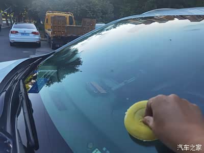

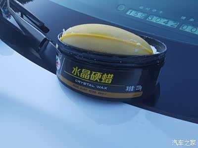

咱们车上基本上都有车蜡,就用这个就行,首先把车风挡玻璃擦干水分。

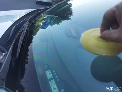

然后用车蜡上带的海绵,蘸上车蜡,在风挡上四处涂抹几个蜡点。
不用涂抹太多太厚,有点就行。

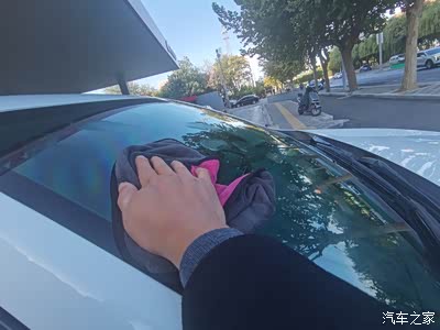

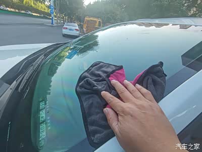

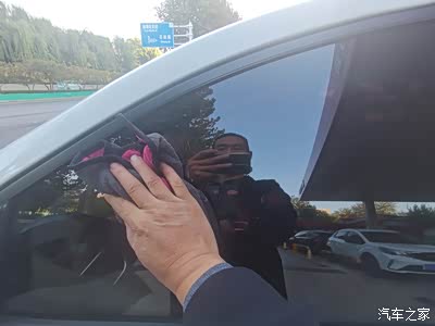

然后用毛巾擦,这个期间毛巾不要翻面,就用一个面擦试。
全部擦拭一遍,外面基本上看不到蜡了。

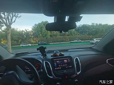

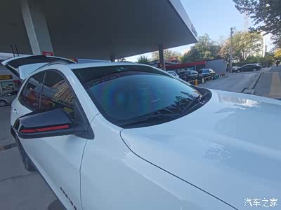

这是从车里看外面的效果,车蜡都涂抹均匀,没有任何残留。
外面看,亮亮的。

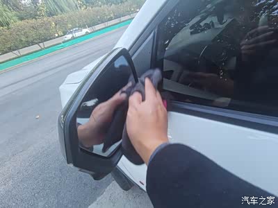

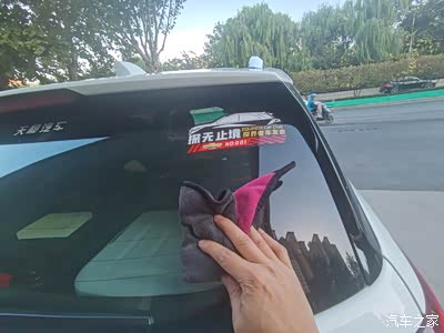

最后用擦过车蜡的毛巾,把车所有的玻璃都擦一遍,这也是最早擦风挡玻璃时候,毛巾不翻面的作用。
这样处理以后,遇到雨天,雨水会形成大大的水滴,雨刷一刮风挡玻璃就干净了,造价也便宜,基本上不算花钱。
