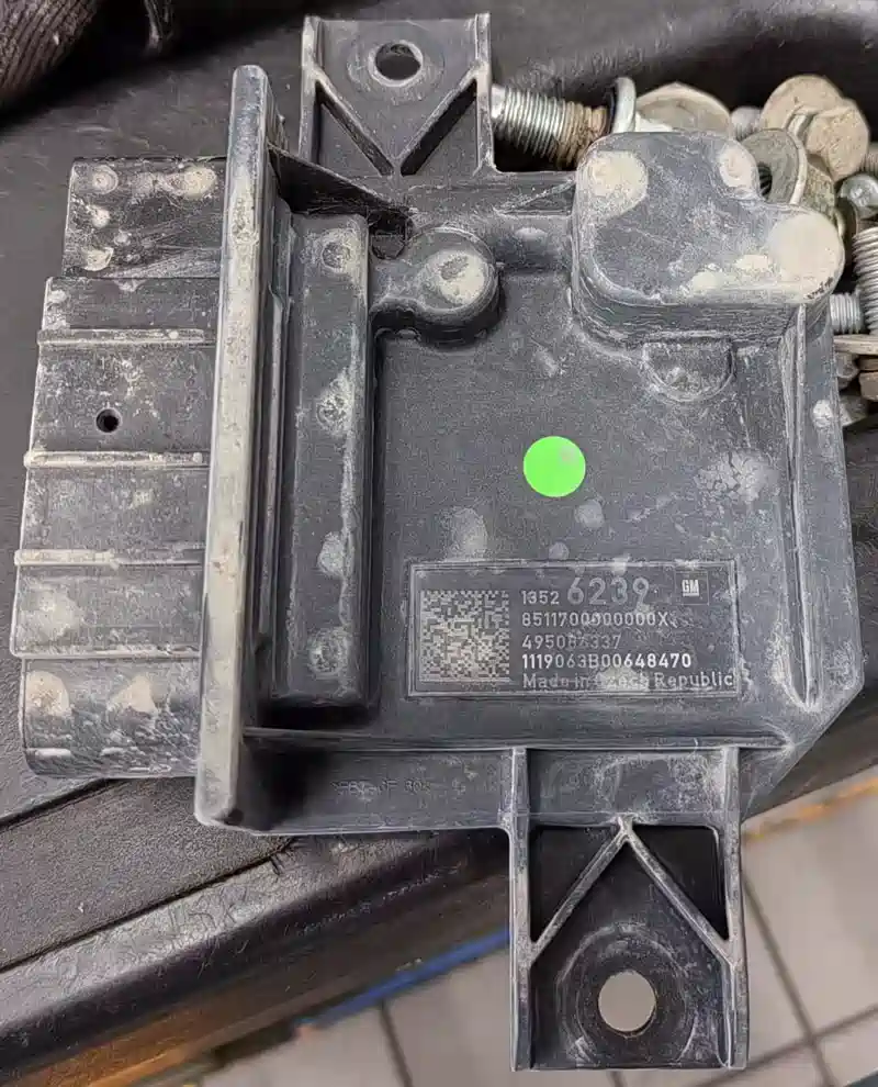

车子刚刚3年6个月,仪表台上故障灯亮,请修理店检查显示 P0498-00 蒸发排放EVAP通风电磁阀控制电路过低,初步判定碳罐电磁阀故障,4S店检查也确认,等待订货;等待三天货到装上新电磁阀,故障灯依旧无法消除,4S店判定应该是燃油泵模块故障,再等待订货;再三天后模块到货,更换模块后故障码解除。
个人疑惑:上汽通用6-21发布的召回公告,自2023年7月31日起,召回2020年8月13日至2022年12月26日期间生产的部分2021至2023年款的雪佛兰探界者汽车,共计74295辆。本次召回范围内车辆因生产制造波动造成燃油泵控制模块密封性下降,水汽侵入控制模块内部造成其工作异常,极端情况下会导致车辆行驶中失去动力,存在安全隐患。
既然肯定是缺陷,即使过了修期也应该免费!!!
