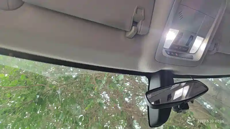

1.通电试机,连上App画面,前挡内侧找个合适位置贴上静电贴,固定好设备;
2.断电后把降压线塞到前风挡顶棚边缘,从方向盘下保险盒取电,电线一路沿主驾A柱下来;
3.胶条扒开、A柱内饰板轻抠就能打开,把线塞进去盖好,直到仪表台左侧盖板;
4.仪表台左盖板是卡扣,找个内饰撬棍撬开即可,把降压电源线从这里塞进去;
5.打开方向盘下面保险盒,找一条常电和一条acc电源,把取电器装上,接上降压线。常电和acc电源可用万能表20V电压档测量,一端搭铁,一端测保险盒保险丝金属触电,没上电有14V左右电压的是常电,只有上电以后才有14V左右电压的是acc电源。注意看好保险盒,尽量在不那么重要的设备保险丝取电;
6.试好设备录像和停车监控,没问题就捆扎固定、恢复盖板,完成。
如果不需要停车监控,就把线走到点烟器附近,用点烟器电源供电。
