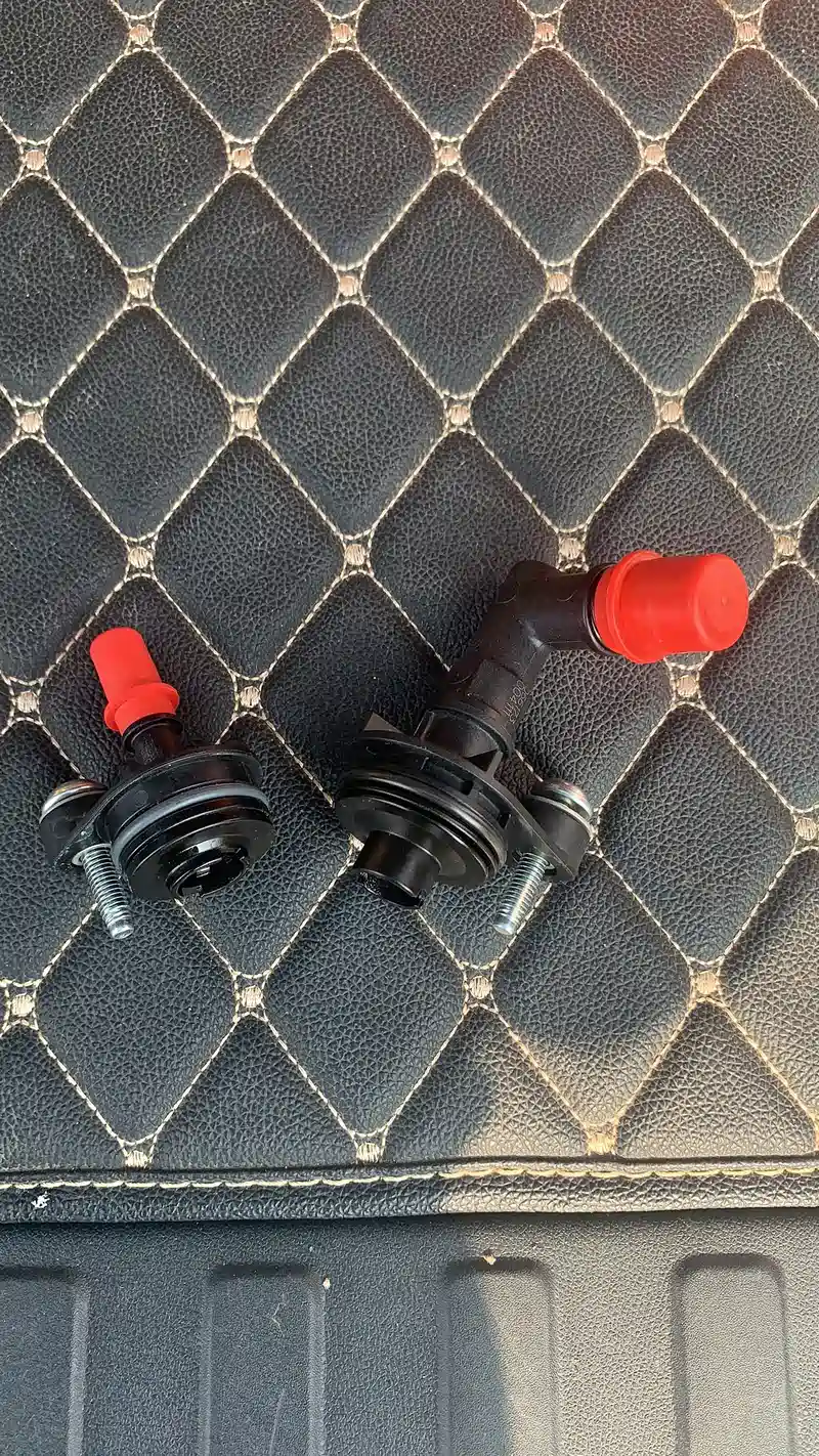

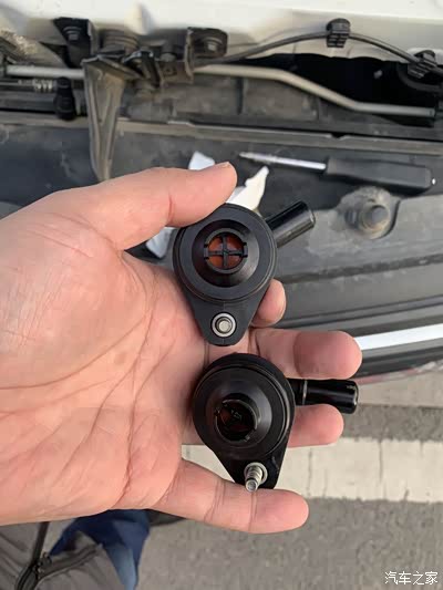

春节前一天着车在车内听到右前侧有咚咚咚的响声,打开机盖仔细听发现在空滤附近,后来逛论坛响声和帖子里的声音接近,于是按着帖子的方法测试了一下,发现是废气阀损坏了,某鱼逛了一下,卖的店家真不少,由于临近春节好多店家都已经不发货了,好不容易找到一家可以发货,等到货了才发现拐弯的那个废气阀角度不对安装不上,于是又开始撒网,终于又找到一家可以发货的,这次特地对比了照片,坐等收货,春节得快递加收了10元的资源费。等了三天终于到了,废话不多说开始更换。
废气阀到货
两个对比角度不同,无法安装。

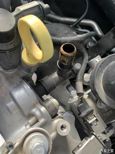

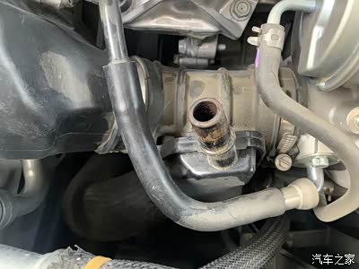

拆掉连接管
管口很脏

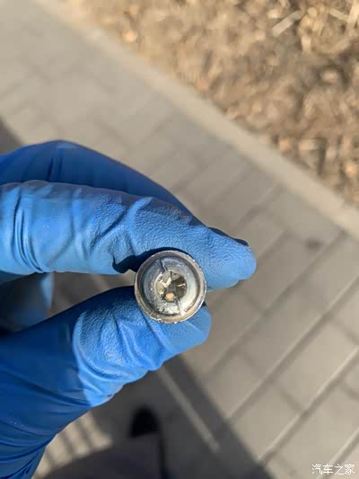

要拆废气阀需要把旁边的固定螺丝拆下来,由于螺丝特殊,维修手册上说这个螺丝只能破拆,专用工具也只能拧紧无法拆卸,有点类似车牌的防盗螺丝,4s掉要换是连气门室盖一起更换。最后我是用钳子夹着拧下来的
为了方便安装我用锯条锯出来一个沟,这样就可以用一字螺丝刀拧紧了。

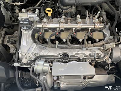

安装好的样子。

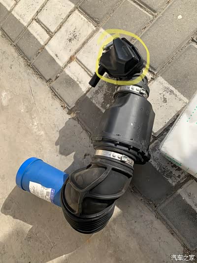

这个管子得冷凝水倒一下,不然都顺着增压器进入中冷器了,东北和新疆冻中冷器得案例不少,广泛涉及1.5t和2.0t得发动机。
