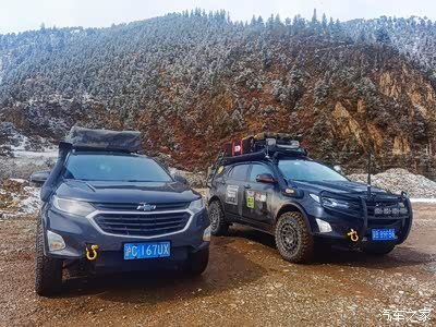

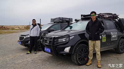

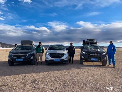

相比伦仔的车,我的车主要改了底盘、防护、减震、救援、涉水这几个方面,而伦仔的车还改了很多外观件。从直观感受来看,他的车改的更酷、更威猛,更具拉力风,他是个澳式越野改装深度痴迷者,哈哈。我的车则主要照准实用性方向改,外观上基本没什么动作。这里先放几张效果图简要展示。
左边我的车,右边伦仔的车。

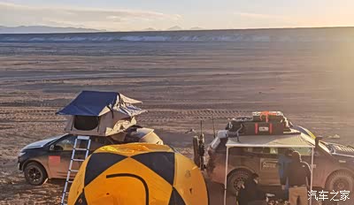

我车顶装的是车顶帐篷,他的车顶装了储物平台,所以我们这一路很多物资、燃油、备胎都放他那了。

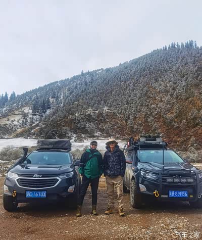

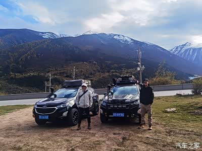

我们在去克里雅古道的路上,途经317川藏北线,某垭口。

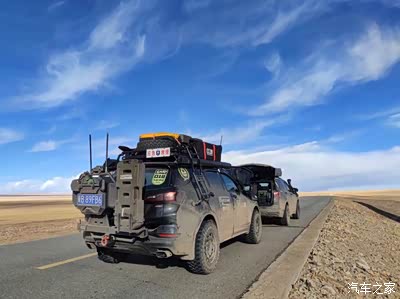

317国道,全线路况良好,伦仔车的后挂系统不仅好看还实用,能带油桶、救援拖车绳等等。
他前脸这个位置,加装一副牛栏杠,其实是已停产科帕奇的,所以现在这个配件很难买到。

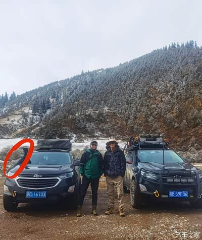

注意,中间那部可是个藏F牌照的探界者,是咱们西藏阿里地区的车友!当我们抵达阿里改则县城,藏族车友热情迎接了我们,当然他车是素车,没改。

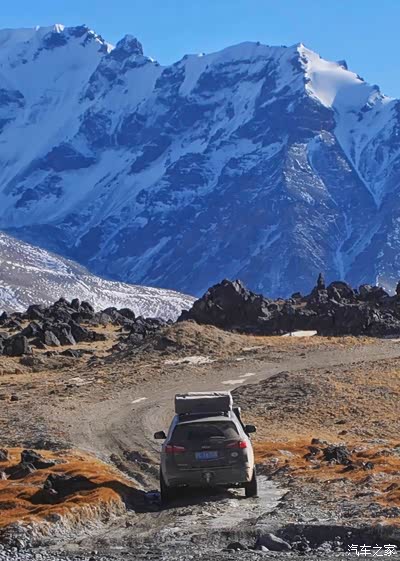

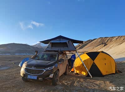

这是我们在克里雅古道上露营,零下30度高寒、缺氧、干燥。

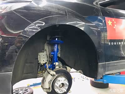

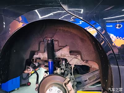

1. 改了ABM升高减震,加了弹簧垫块,车身整体抬高了3寸。这项花费6000元左右。

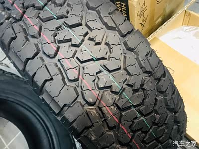

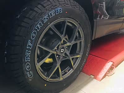

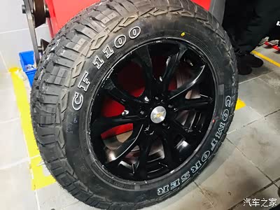

6. 轮胎选用科马仕CF1100,花纹大而深,难能可贵的是噪音竟然还很小。这款AT胎我真的很向大家推荐,虽然不属于像百路驰那样的一线越野品牌,但产品真做的不错,性价比很高。这项花费2500左右。

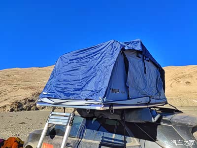

7. 我车顶加了帐篷,伦仔车顶加了备胎平台,事实证明车顶平台比车顶帐用处多一些,尤其在克里雅零下30度露营车顶帐简直就是个大冰窖,哈哈。这项花费6000左右。

科马仕CF1100,很不错的一款AT胎。
瞧瞧这大花纹
ABM升高减震,软硬可调。
车顶帐篷,在高原露营还是有些冷,在平原地带零下一二十度还是扛得住的。

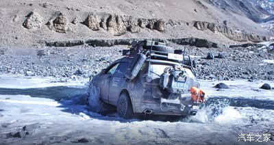

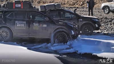

强渡冰河

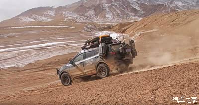

改装探界者穿越克里雅古道
