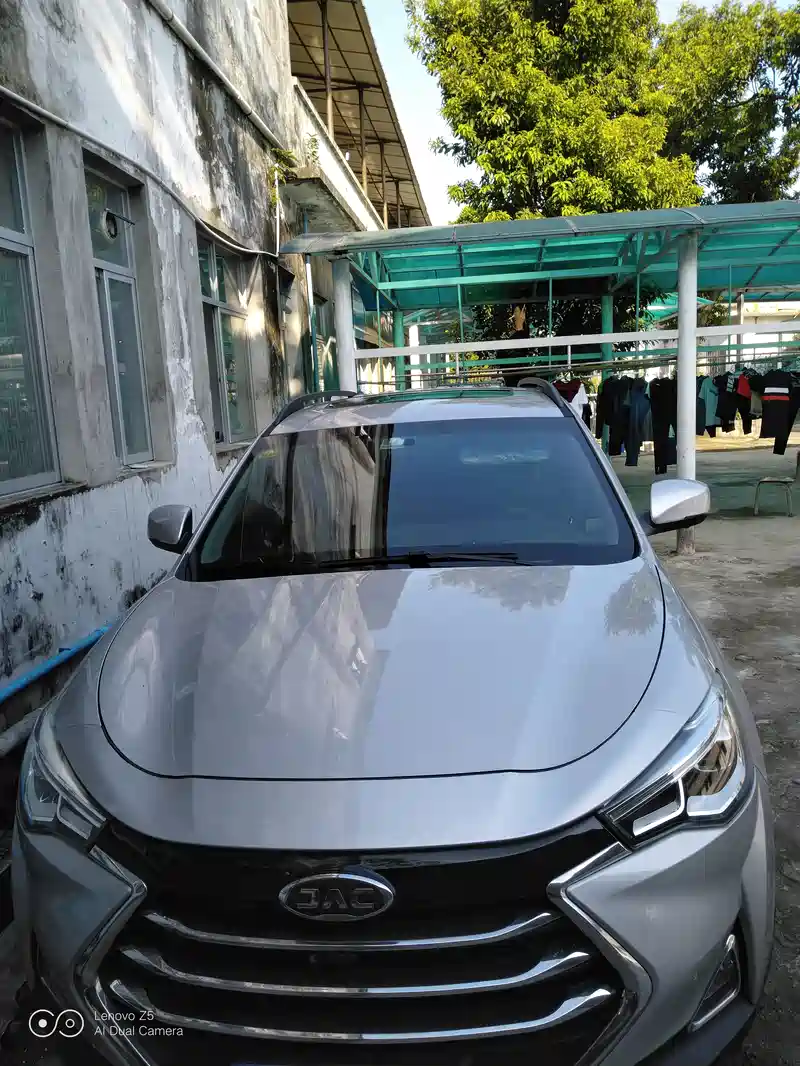

我的瑞风大7是2.0T排量的一款,这个车在广州的城市里开着实在感到油耗较高,查看了S7论坛的帖子,暂时没发现有人去折腾这个车子,只能自己来做尝试了,闲话少说上点图。
感觉车子外型还是挺耐看的。
