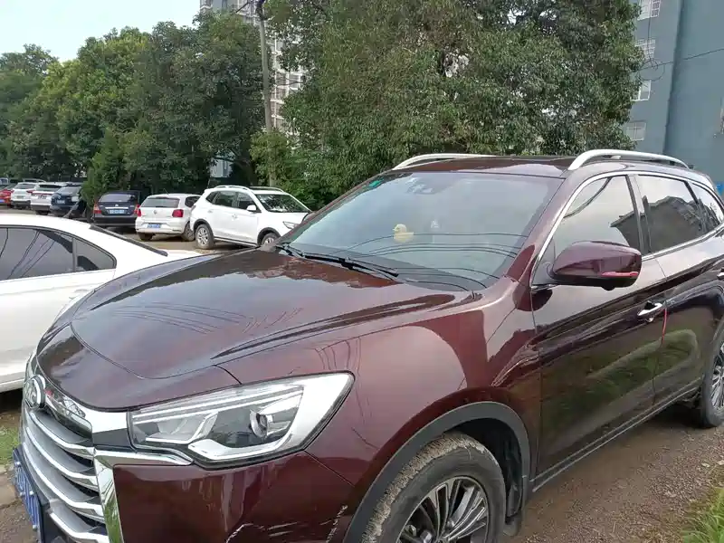

网上许多介绍雨刮器寿命的时候,都会要求一年一换雨刮胶条,理由是雨刮胶条容易损坏,造成前档玻璃刮雨不均,严重影响驾驶安全。
虽然雨刮胶条也要不了多少钱,可那也是钱啊。
我想到,雨刮胶条其实就是橡胶的,刮雨不均一定是因为刮雨时遇有较硬朗的砂石,从而造成胶条有缺口......。难道除了更换胶条,就不能有其他办法解决了?对的嘛,如果用砂纸打磨一下刮雨不均的胶条,就应该能恢复其刮雨效果的呀。
去年,我三年车龄的雨刮器也出现了刮雨不均的现象,虽然不是很严重,可那也还是对驾驶车子有影响的嘛,关键就是看起来不爽啊。有天开车,正巧我带有一张砂纸,于是就用这张砂纸打磨了几下雨刮器胶条,然后特意喷水刮水试了几下,感觉效果刚刚的。到现在下雨天走路也没再出现过刮雨不均的现象了。
友善提醒一下,用砂纸打磨雨刮胶条时,一定要顺毛纵向捋,这样才能使胶条上有缺口的地方给找平了。
