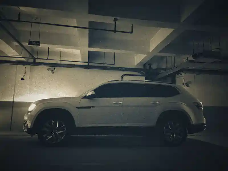

没有特意去数过一辆车有多少灯,至少有几十盏,灯光作用首先是照明,其次美观,不管在哪个领域都是这样,车用照明同样如此。
现在配有日间行车灯的车辆越来越多,其作用是白天行驶的时候更容易被别人注意,从而提高行车安全的作用,它不是照明灯,而是一种信号灯,各种款式和形状还能看上去更加美观,配上途昂霸气的前脸,视觉上更加炫酷
