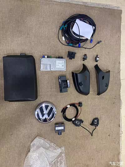

配件   原厂360全景    ACC 自适应巡航

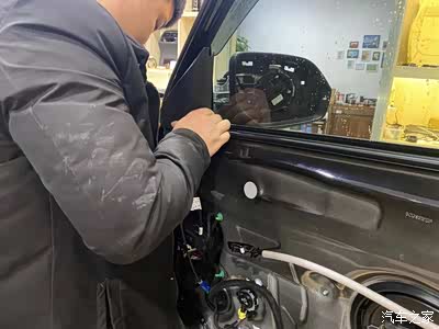

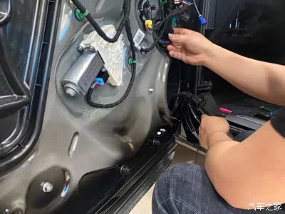

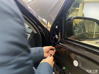

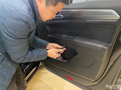

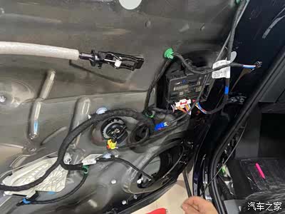

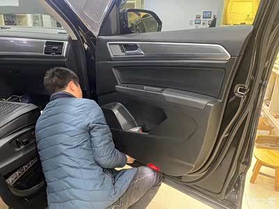

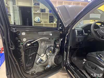

开拆  先拆左门板
拆右门板

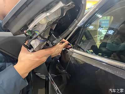

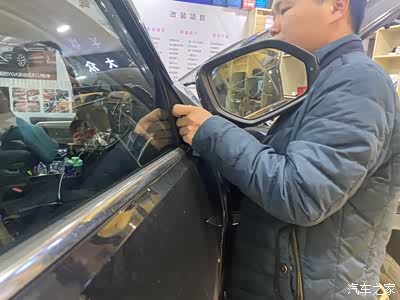

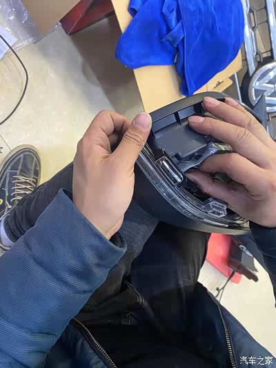

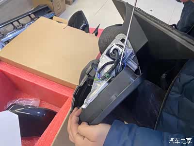

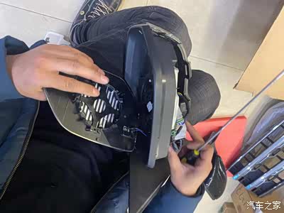

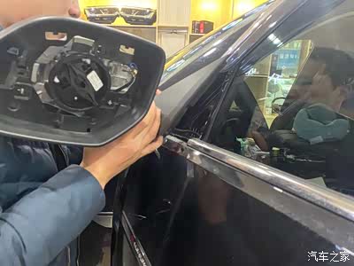

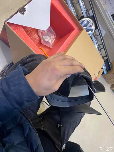

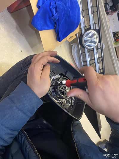

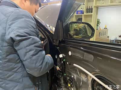

后视镜总成拆下

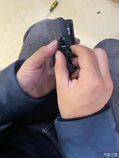

后视镜总成后壳拆下
镜片拆下

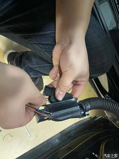

线束接好
后视镜复原

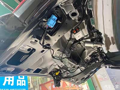

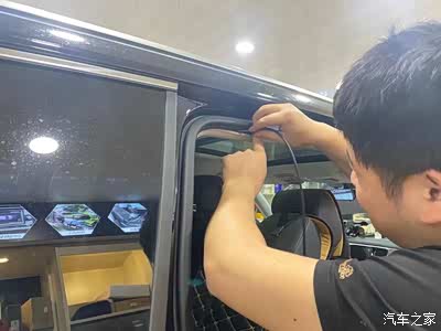

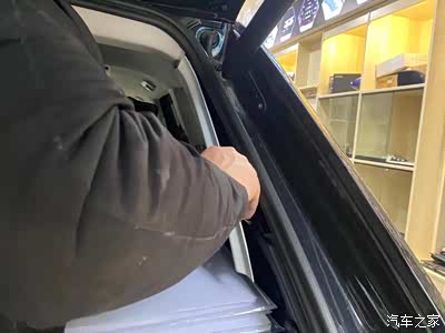

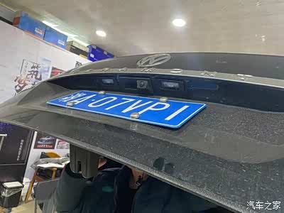

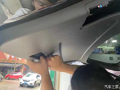

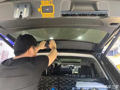

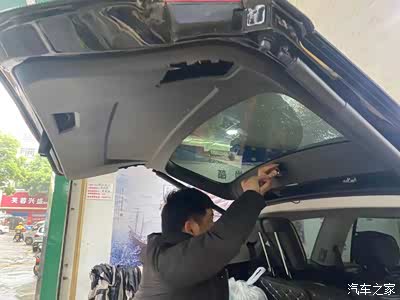

后备箱门开拆
后视走线
后视摄像头更换
装好

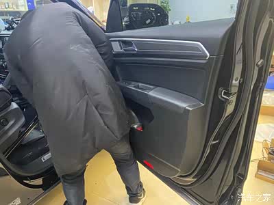

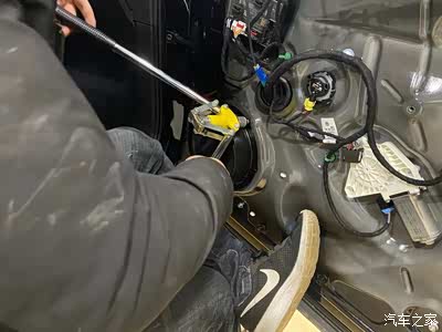

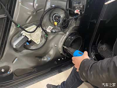

喇叭拆下

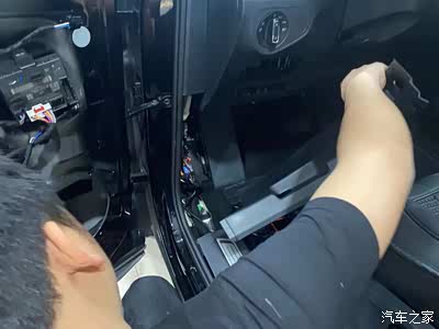

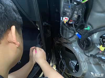

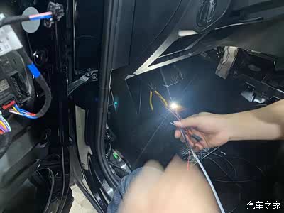

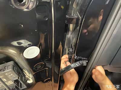

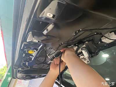

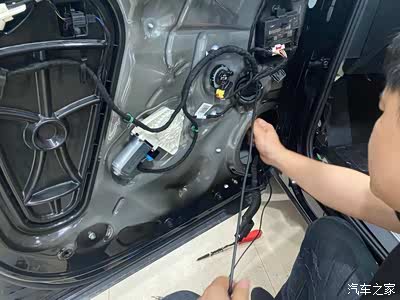

主驾驶开始走线
线路按原车一样的走法    美观  整齐
后摄像头的线从右后门走到右前门

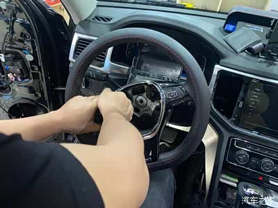

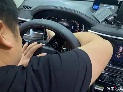

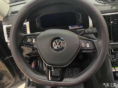

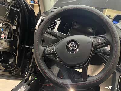

原车方向盘 不带自适应巡航
气囊拆下

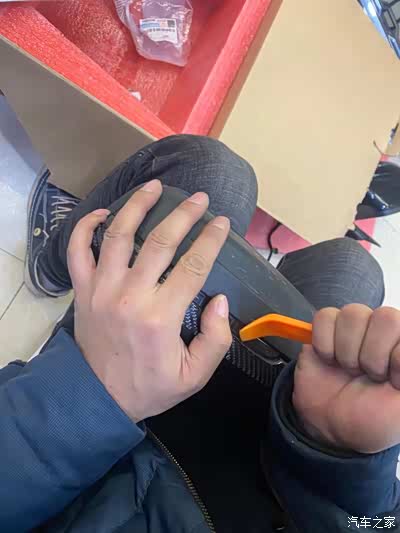

原车按键拆下
换上带ACC的按键
再来中控拆下  需要从里面走线
接线

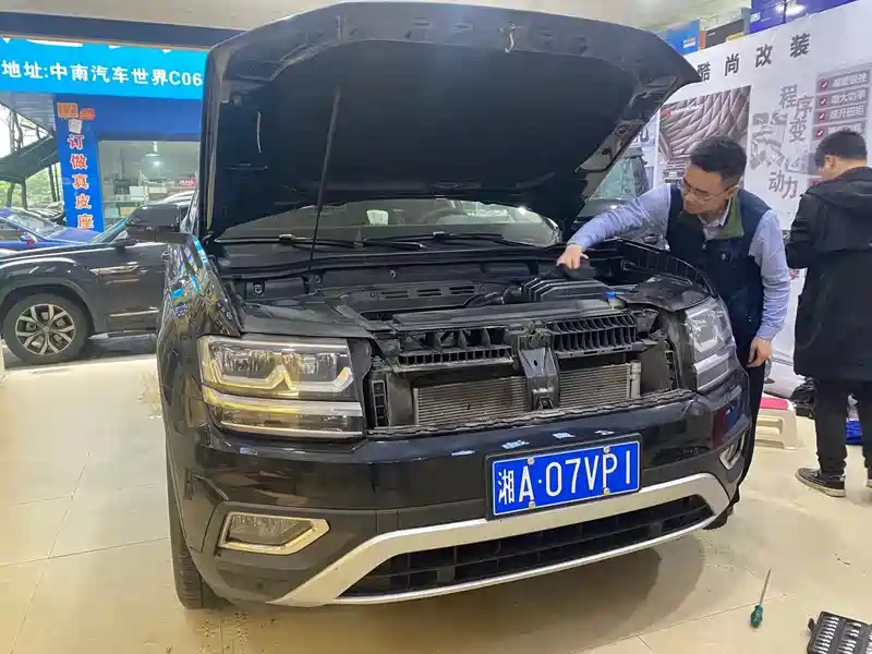

ACC线束和穿线条用胶布粘好   准备穿到发动机仓那一头

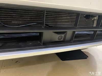

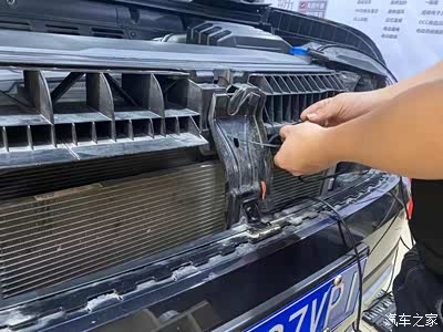

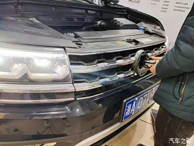

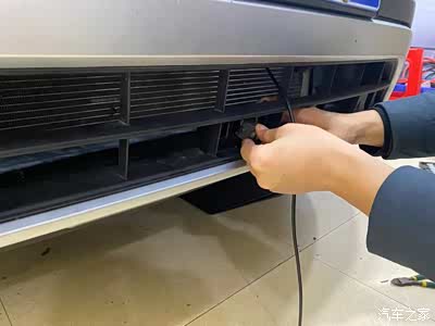

ACC自适应巡航走线  从发动机仓穿过来
探头安装好
360前摄像头固定

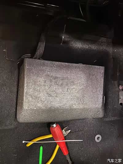

360全景主机   线束插好
前视 后视  左视 右视  分别插好
固定在副驾驶座位下面

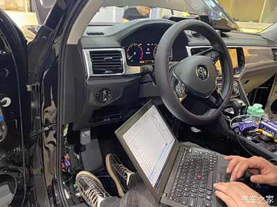

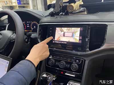

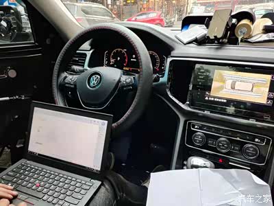

先用电脑检测下   编程
前后左右  ACC都有了

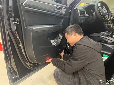

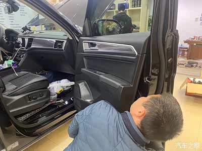

开始复原  主驾驶复原
后备箱复原
门板复原  喇叭先安装上
门板复原

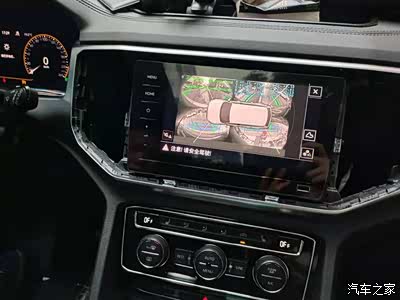

360调试
360调试通过   完工
